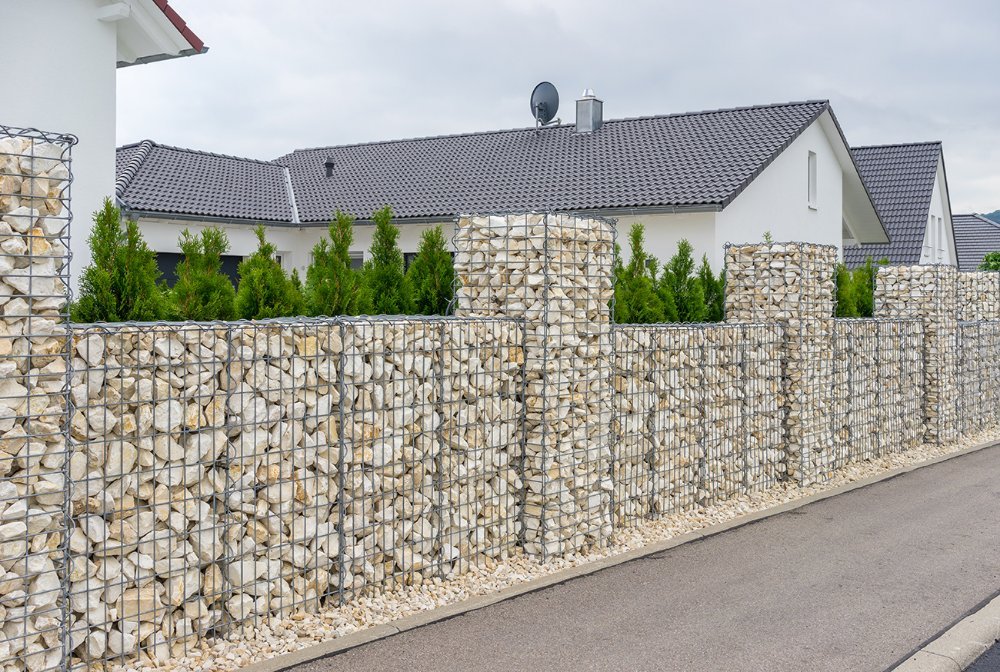

Shizuma Eiku Опубликовано 9 Апреля, 2024 в 17:14 Поделиться Опубликовано 9 Апреля, 2024 в 17:14 Можно использовать металлические сетки, набитые щебнем - габионы: Однако, чтобы габион был долговечным, он должен быть из металла, не подверженного коррозии, т.е. из хромо-никелево-железного сплава. Т.о. нужно иметь хорошее производство хрома и никеля. 1 Ссылка на комментарий
user2022 Опубликовано 9 Апреля, 2024 в 20:08 Поделиться Опубликовано 9 Апреля, 2024 в 20:08 (изменено) Габион может быть заменой условно дорогого цемента для скрепления дешевых камней в тонкую вертикальную стенку. Потому он в приличном случае стоит на внутренней каменной стороне оградки под защитой крыши и наружней обшивки от воды и работает более чем вечно. Да и даже обычная сетка-рабица и без оцинковки ржавеет на пресной воде далеко от океанов весьма медлено - 0.1..0.3 века простоит или даже больше - а на большее дачи могут и не_строить. Особенно быстровозводимые. Гораздо более важный вопрос состава оградки будки - это ПМЖ строение или дачка для понаездов. Если для понаездов и есть много энергии чтобы там летом гонять охладители и зимой обогреватели то можно ставить только теплоизолятор без теплоакумулятора. Тогда при понаездах оно будет быстрее остывать или прогревать и можно быть в комфортных градусах пока работают грелки или охладители. Будет просто ветровлагозащитная утепленная палатка для пребывания. Снаружи можно (дешевым ?) сайдингом накинуть внешний вид дома. Крупные натуральные камни в наружней обкладке это очень круто и очень понтово типа замок из камней - но дорого и менее осмыслено физически. Только от осколков и пуль мелкокалиберных лучше защищает. Изменено 9 Апреля, 2024 в 20:11 пользователем user2022 Ссылка на комментарий
shah82 Опубликовано 9 Апреля, 2024 в 23:26 Поделиться Опубликовано 9 Апреля, 2024 в 23:26 (изменено) габион не может быть заменой "дорогого" цемента, он дороже обойдется, если таки хочется без цемента - то либо известковый раствор и твердение хз сколько времени либо глина с армированием, и необходимость защиты от влаги со всех сторон В 10.04.2024 в 03:43, RET сказал: Кстати пеноплекс со временем теряет цвет. От кислорода наверное? от УФ солнечного Изменено 9 Апреля, 2024 в 23:27 пользователем shah82 Ссылка на комментарий
