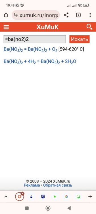

dmr Опубликовано 23 Мая, 2024 в 05:46 Поделиться Опубликовано 23 Мая, 2024 в 05:46 Дело в том, что азотистая кислота очень слабая, даже слабее угольной, насколько я знаю . В связи с этим раствор В 23.05.2024 в 09:47, Wolfy36 сказал: нитрита бария Или тем более натрия будет очень щелочной. И если прилить В 23.05.2024 в 09:47, Wolfy36 сказал: раствор медного купороса То будет довольно сильный гидролиз. И если анион NO2 и "соединится" с медью, то это будет основная соль, которая тоже выпадет в осадок, но если основной нитрит меди конечно существует в принципе, в чем я сомневаюсь. В сети есть общая таблица по катионам анионам, растворимости, и существования солей. Поищите Предполагаю будет скорее оксид меди (осадок), сульфат бария(осадок), и азотистая кислота (раствор) В принципе нитрит бария наверное можно получить из нитрата, и проверить https://xumuk.ru/inorganic_reactions/search.php?query=%3Dba(no2)2 Ссылка на комментарий

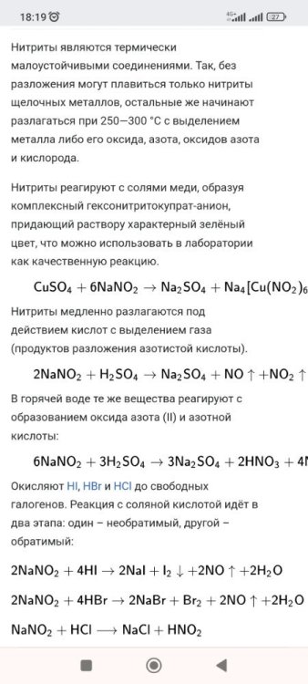

Машта Опубликовано 23 Мая, 2024 в 12:25 Поделиться Опубликовано 23 Мая, 2024 в 12:25 (изменено) Изменено 23 Мая, 2024 в 16:01 пользователем Машта 2 Ссылка на комментарий
dmr Опубликовано 23 Мая, 2024 в 13:20 Поделиться Опубликовано 23 Мая, 2024 в 13:20 В 23.05.2024 в 12:04, Машта сказал: Привет. Будет образовываться комплексы. Na2[Cu(NO2)4] Раствор станет зеленым. Я могу повторить этот опыт. 1 Ссылка на комментарий
Машта Опубликовано 23 Мая, 2024 в 13:40 Поделиться Опубликовано 23 Мая, 2024 в 13:40 В 2024/5/23 в PM4点20分, dmr сказал: А,тогда это Na4[Cu(NO2)6] Ссылка на комментарий
