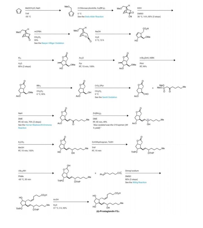

Прикрепляю файл. Есть вот такая цепочка. Как, например, понять, что образуется именно такое вещество по реакции Дильса-Альдера. Как понять, что образуется именно такой цикл(я про третье вещество). Где вообще искать разборы механизмов реакции на сложных соединениях. Просто разборы механизмов и реакции почти всегда показываются на простых структурных формулах. Ещё я не понимаю, как строить проекции Ньюмена для сложных соединений , где есть несколько бензольных колец к примеру. IMG_20240605_103556.thumb.jpg.064e3127bb65e5cf470a728205a60665.jpg
В 05.06.2024 в 10:44, GeorgSwyat сказал:
Вообще-то там два стереоизомера получится, но суть не в этом. Влияние объёма групп.
Ацетонитрил будет атаковать диен, откуда легче подобраться, то есть со стороны водорода, а не со стороны СН2ОМе. Аналогично крупный и отрицательно заряженный Cl окажется в том секторе, где мостик из СН, а не из СН=СН с π-связью. Нитрил - группа линейная, азот окажется далеко, а углерод намного меньше хлора, да и заряжен положительно, ему будет приятно рядом с двойной связью.
В данном случае наблюдается классический случай реакции Дильса-Альдера, когда алкен присоединяется в положения 1 и 4 диена. Про пространственное влияние групп выше уже сказали.
Бензольные кольца они плоские, поэтому в проекциях будут либо шестиугольником, либо линией.
Обзор реакции Дильса-Альдера есть в книге Органические реакции т.4. Это вообще полезный многотомник для понимания реакций.
