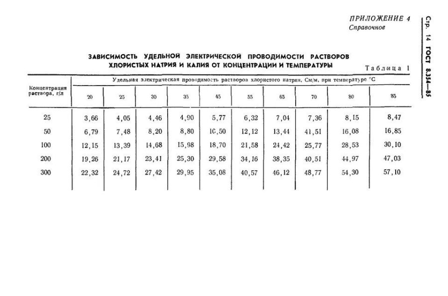

Следуя удельной электрической проводимости и закону Ома сила тока во втором электролизере примерно в 5 раз больше. А следуя из закона Фарадея и выход за единицу времени тоже в 5 раз больше.Верно ли это утверждение?

1: Скорость электролиза пропорциональна силе тока.
2: Закон Фарадея на то и закон, что выполняется всегда.
А теперь оговорки: у вас постановка вопроса неверная. Вас интересует скорость одного, целевого процесса. Но при электролизе, как и при любой реакции всегда идут побочные процессы. А значит скорость образования целевого продукта не пропорциональна току. Скажем, в вашем случае, при высокой плотности тока может идти выделение хлора (или даже - кислорода), соответственно, упадёт выход.
В 04.07.2024 в 18:14, yatcheh сказал:
там получится график выхода по току.
В 04.07.2024 в 17:07, Кирюшенька сказал:
для каких условий закон Фарадея работает без оговорок?
для условий большого выхода по току, где побочные процессы не превышают погрешность измерений.
