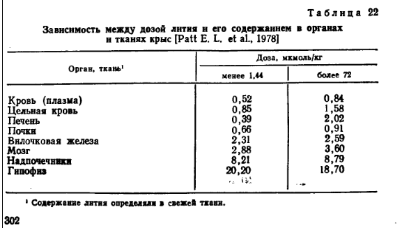

Кстати по этой книге токсическая концентрация лития в плазме 3 ммоль/л, смертельная 4-5 ммоль/л. Однако указывается и жизненная необходимость в литии. Например опыты проводились на козах в составе полусинтетического рациона давали в сутки 1-2 мг лития. Прирост в живой массе среднем на 28% выше, чем у контрольной группы, которая получала корм бедный литием.
Правда каких-либо данных о точном содержании в крови лития в прикормленных животных так и не увидел. Если брать таблицу 22, где по литию содержание в крысах
То получается, что при дозе менее 1,44 - получаем примерно 0,52 мкмоль/кг плазмы, что примерно 3,6 мкг/л лития (концентрация в плазме).
Доза 1,44 ммоль/кг еды я так понимаю или 9,9936 мкг/кг еды лития.
Можно кстати посчитать сколько примерно лития должно было быть в крови тех коз, которые на 28% поправились 😁 правда не знаю насколько это будет корректно сравнивать содержание лития в крысах и козах. Вроде как в книге пишется, что содержание в животных и в человеке лития в разных концентрациях из-за каких-то аналитических расхождений. Там вроде приводится 2 таблицы, одна от Patt E 1978 года, другая от Bauman W 1983 года.
