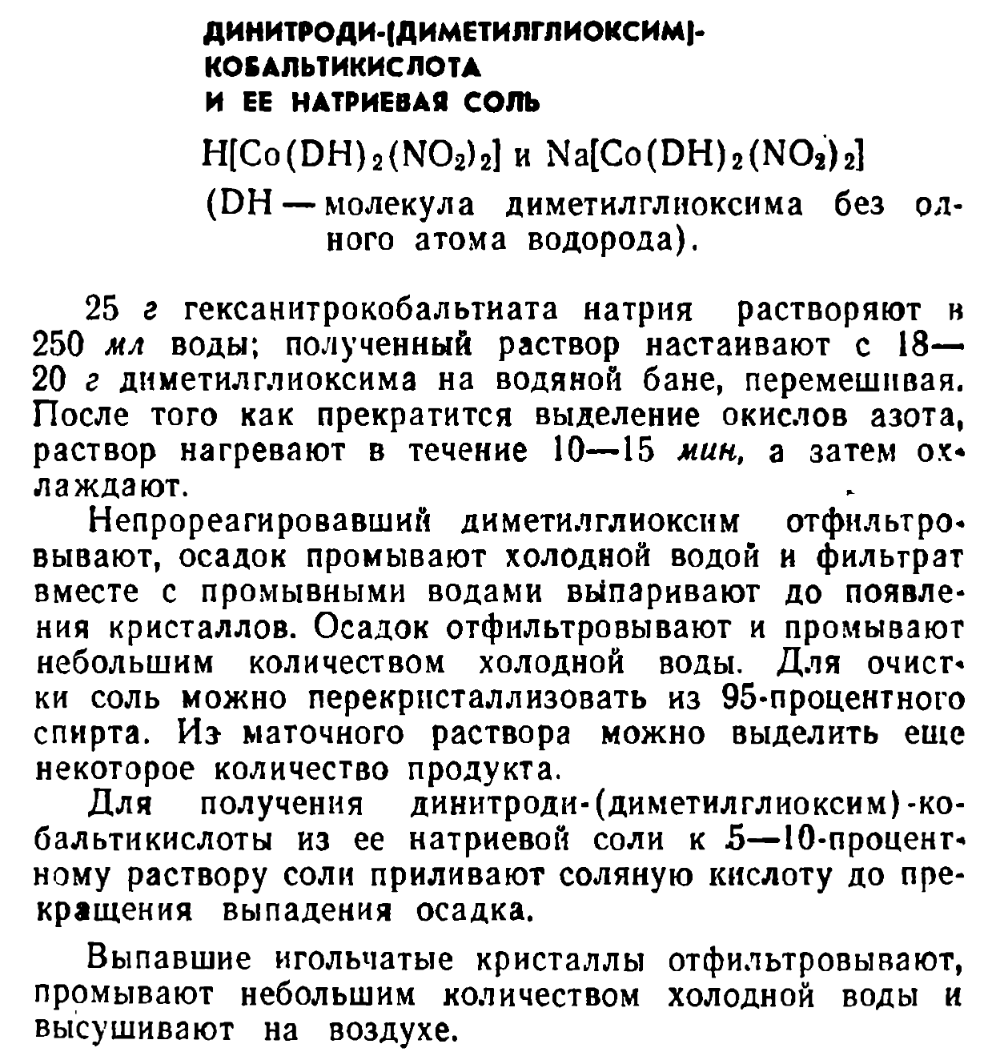

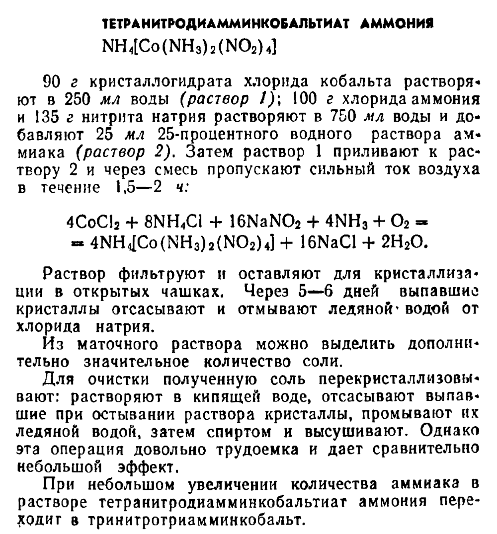

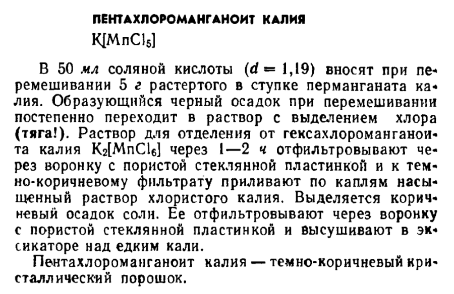

Сделал для вас реферат книги "Лабораторные работы по химии комплексных соединений" (Новаковский, 1972), так как целиком она не прикрепляется к посту. Надеюсь, что это вам поможет. Кстати, в ней есть один к одному некоторые прописи, о которых я упомянул в предыдущем сообщении.
 Новаковский, 1972).djvu
Если вы состоятельный бюргер, то для вас может представлять интерес книга "Синтез комплексных соединений металлов платиновой группы. Справочник" (Черняев, 1964). В ней тоже есть прописи по КС интересующего вас типа.
Наконец, в простецкой книжке "Химия комплексных соединений (Гликина, 1967) есть прописи нескольких синтезов, из которых представляют интерес следующие:
K[MnCl5]
Спойлер
NH4[Co(NH3)2(NO2)4]
Спойлер
H[Co(DH)2(NO2)2] и Na[Co(DH)2(NO2)2]
Спойлер
Есть ещё Na[Zn(OH)3] и K[CrO3Cl], но они гидролитически неустойчивы.
  • Спасибо! 1
В 08.08.2025 в 21:07, grau сказал:
  Новаковский, 1972).djvu 780.17 kB · 1 загрузка
K[MnCl5]
  Показать контент
NH4[Co(NH3)2(NO2)4]
  Показать контент
  Показать контент
Спасибо большое!
