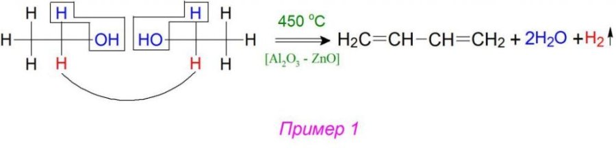

Напишите механизм реакции Лебедева, срочно, пожалуйста,в интернете нигде нет,а я на этом уроке болел
Если узнаете механизм реакции Лебедева - обязательно отпишитесь! Это одна из немногих именных реакций, механизм которой так и не установлен. Спекуляций (не подумайте дурного - по-латыни "спекуляция" - это "размышление") на эту тему много, но общепризнанного механизма так и не получилось. Ясно только, что идёт дегидратация и дегидрирование - но это просто следует из схемы реакции.
В 02.12.2024 в 22:22, yatcheh сказал:
Вот нашел какую то картинку,но даже мне в своем 10 классе видно,что это даже близко не механизм
Нам химик сказал к ср выучить,может быть он ошибся?
В 02.12.2024 в 22:29, C11H26NO2PS сказал:
Да, это можно назвать "развёрнутой схемой", ни никак не механизмом.
Может быть он дал один из вероятных механизмов.
В 03.12.2024 в 07:38, chemister2010 сказал:
По логике процесс идет в 3 стадии:
1. дегидратация спирта
2. присоединение алкена к алкену
3. дегидрирование алкена в диен
Проблема в том, что все эти процесса известны, но идут на разных катализаторах. Димеризация этилена может приводить и к бутену, и к циклобутану. Для конечного продукта это не важно, но для описания механизма - существенно.
Можно ведь и с дегидрирования спирта в альдегид начать - тоже дойдём до бутадиена, только другим путём.
В 03.12.2024 в 13:57, yatcheh сказал:
    Тоже слышал версию с альдольно-кротоновой конденсацией первоначально образующегося этаналя.
