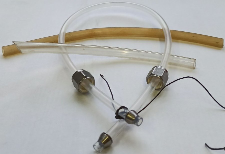

На прилагаемой картинке представлены три вида прозрачных пластиково-резиновых трубок:
a. Та, что потемнее — это силиконовая резина. Бывает разных диаметров (от 4.0 до 30.0 (возможно и более) мм) с разной толщиной стенок. По степени мягкости тоже бывает различной. Похоже, что довольно морозостойкая (по крайней мере, –20 С не приводит к хрупкости.) К "бытовым" химикатам, вроде как, равнодушна (во всяком случае, я не замечал следов воздействия), но грязь на себя порой всё же цепляет, в частности с течением времени в трубках оседает осадок солей из водопроводной воды.
b. В серединке пластик, название которого мне не известно (может, подскажет кто?). Этот будет пожёстче, чем силикон. Тоже бывает разных типоразмеров. Из него делаются трубки для медицинских изделий (капельницы, пакеты для откачки крови и т.п.), а также чехлы для смартфонов. К бензину, вроде бы, индифферентен; от долгого контакта со спиртом дубеет; от ацетона довольно быстро набухает, становится мягким, а после испарения сжимается до размеров меньших исходного и тоже дубеет. Насчёт прочей химии ничего сказать не могу.
c. И, наконец, трубка с концевиками. Это полиэтилен. Диаметр ¼", толщина стенок 1 мм. Такие используются для монтажа в вакуумных конструкциях, под стандартный разъём (кстати, существуют точно такие же, но из металла). Всякого рода химия ей пох, но довольно жёсткая (вряд ли удастся свернуть её в кольцо диаметром менее 7 см) и не очень морозостойкая: –10 С, пожалуй, предел.

В 19.12.2024 в 10:47, almalino сказал:
0. Насчёт химстойкости силикона я создавал тему:
1. От жёсткой воды соли будут оседать в трубке из любого материала.
ПВХ пластифицированный.

Ничего лучше армированного шланга из NBR я не встречал. Держит любой бензин, втч в горячем подкапотном пространстве, не трескается, не набухает уже пару лет. Я покупал Tytan Lock. Но он непрозрачен.
Возможно необязательно по всей длине иметь прозрачную магистраль чтобы контролировать пузырьки? в таком случае врежьте в удобное место короткий кусочек толстостенной стеклянной трубки.
