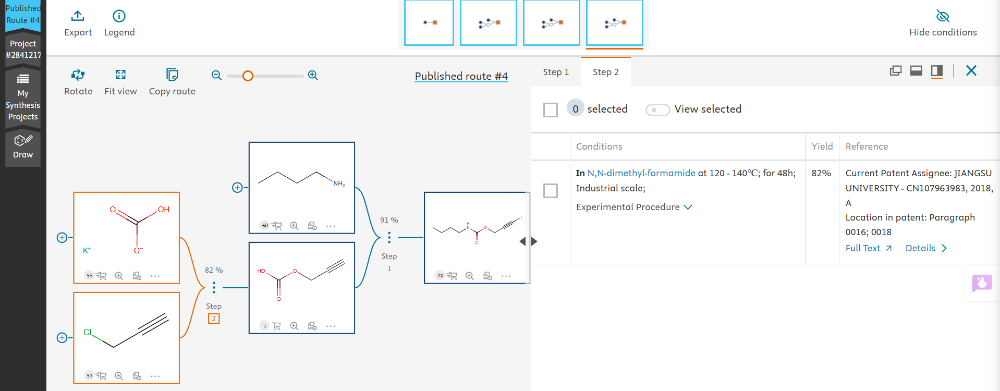

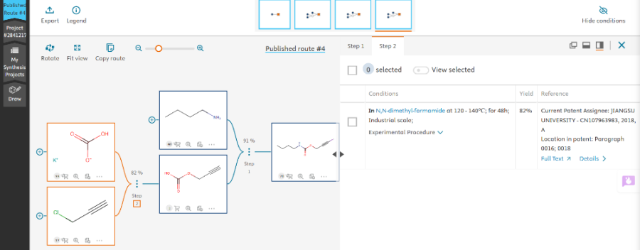

И ещё есть такой любопытный метод
https://translationportal.epo.org/emtp/translate/?ACTION=abstract-retrieval&COUNTRY=CN&ENGINE=google&FORMAT=docdb&KIND=A&LOCALE=en_EP&NUMBER=107963983&SRCLANG=en&TRGLANG=ru
