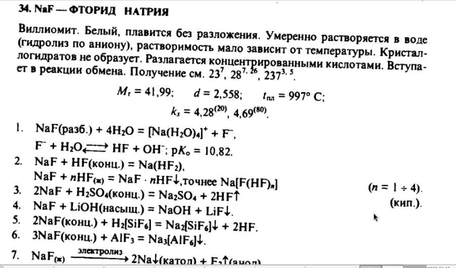

BritishPetroleum Опубликовано 14 Января, 2025 в 13:24 Автор Поделиться Опубликовано 14 Января, 2025 в 13:24 (изменено) В 12.01.2025 в 14:06, yatcheh сказал: Как кислота. Хлор попрёт в смеси с кислородом и оксидами (как там у нас HOCl разлагается в кислой среде?). я вот только не пойму, в какой пропорции брать H2SO4 к NaF? NaF + H2SO4 => NaHSO4 + HF 2NaF + H2SO4 => Na2SO4 + 2HF? Как оно вообще реагирует? А то избыток серки даст фторсульфоновую с HF, а недостаток серки даст NаF * HF гидрофторид натрия и тоже выход упадет Изменено 14 Января, 2025 в 13:26 пользователем BritishPetroleum Ссылка на комментарий

BritishPetroleum Опубликовано 14 Января, 2025 в 19:34 Автор Поделиться Опубликовано 14 Января, 2025 в 19:34 В 14.01.2025 в 20:14, yatcheh сказал: Образованием гидрофторида тут можно пренебречь, ибо реакция будет идти вне области его устойчивости. А почему вне области устойчисвоти? Я вообще при ну планировал? Типо как в соль льешь конц сернягу и хлороводород прет сразу. Ссылка на комментарий
BritishPetroleum Опубликовано 14 Января, 2025 в 21:01 Автор Поделиться Опубликовано 14 Января, 2025 в 21:01 В 14.01.2025 в 20:14, yatcheh сказал: Я так не делал, не знаю. Подозреваю, что 2:1 (по второй реакции), но выход будет далеко не 100% Верно, но мне что полипропилен до 100 греть обязательно? По Лидину. Кипящая серка? Ссылка на комментарий

BritishPetroleum Опубликовано 14 Января, 2025 в 21:51 Автор Поделиться Опубликовано 14 Января, 2025 в 21:51 В 14.01.2025 в 17:24, BritishPetroleum сказал: NaF + H2SO4 => NaHSO4 + HF С другой стороны у лидина того же тоже самое для хлорида, две ступени А у фторида только одна ступень? чушь какаято у меня на холоду с конц сернягой реакция шла, стекло заледенело Сделаю по молям 1:1 и на водяной бане. посмотрим Ссылка на комментарий
