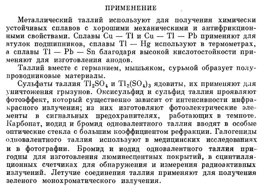

Вот список применений из Рипан-Четяну. Понятно, что он уже порядком устарел, но что-нибудь из него да осталось.
К этому списку надо добавить ещё жидкость Клеричи, которую раньше использовали при анализе минералов для разделения их по плотности. Ещё есть сплав 91,44% Hg - 8,56% Tl с температурой плавления -61°С, вроде это рекорд для жидких амальгам. Пишут, что этот сплав применяется как теплоноситель, но где - хз (хотелось знать).
