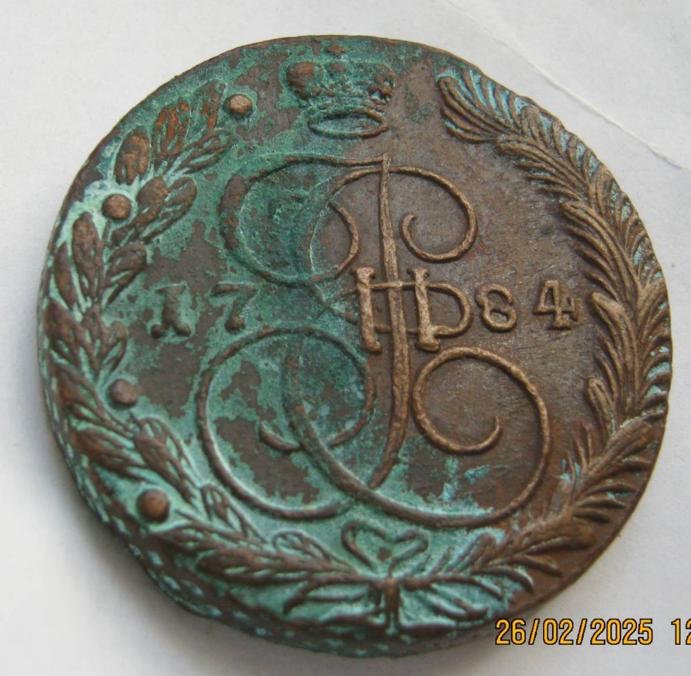

Здравствуйте. Я правильно понимаю, что на первом фото--это гидроксикарбонат меди ((CuOH)2CO3--тёмно-зелёные кристаллы, не растворимые в воде).
Если  да, то как лучше их убрать, не повредив поле монеты?

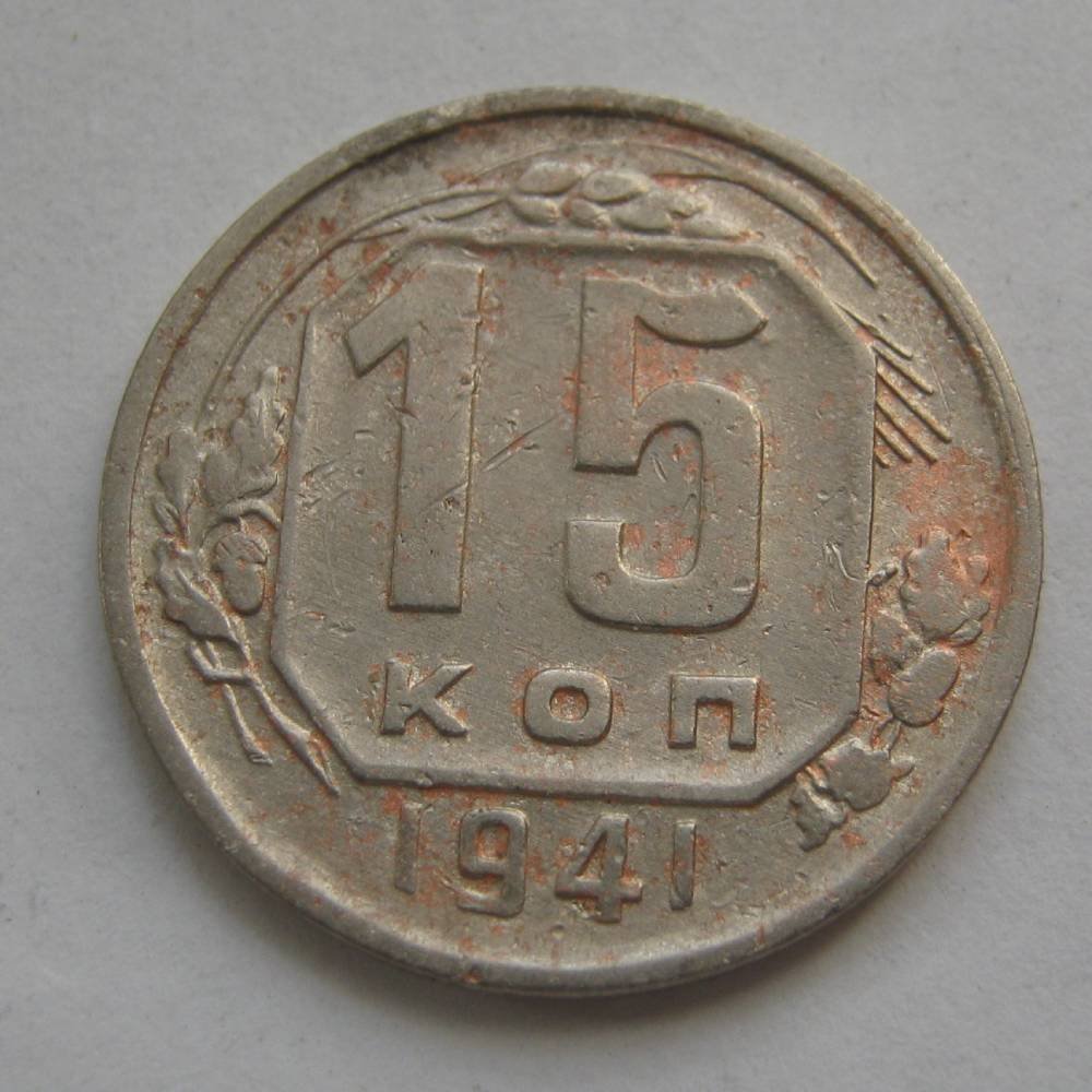

И второе, после чистки медно-никелевых (или как у Федорина-мельхиоровых) монет в лимонной кислоте, там где повреждён верхний слой, кислота убирает ржу, но оставляет вот такие красные пятна. Как я понимаю--это медь? Как быстрее и лучше их убрать? Чтобы поле было однотонным серым. Йод, плохо и не всегда справляется с этой задачей.

Попробуйте растворить соду с лимонной кислотой до нейтрального PH
Если нет лакмусовой бумажки можно проверить чисто на вкус
Если по весу то лимонной кислоты на 10 на 15% больше чем  пищевой соды
И в этом растворе замочите монетки
По идее металл не должен растворяться только зелёный налёт растворится

Спасибо. В инете ещё пишут что Гидроксокарбонат меди (II) растворяется в избытке горячего концентрированного раствора карбоната натрия. Что это за раствор, и будет он влиять только на зелень, или на тело металла тоже? Дело в том, что важно не только тело металла, но и патина, которая на нём.

Патина хорошо в водном аммиаке растворяется. Пятна меди на монетах из монель-металла вы никак не уберете, т.к. это следствие растворения более активных металлов в составе сплава. В принципе, можно монетку посеребрить.

Всем спасибо за ответы. Чёрный налёт--это немного другое соединение чем у меня.
Хотелось аккуратно точечно, не погружая всё в раствор, чтобы не трогать патину на остальной части, а она--кабинетная. Это важно.
Трилон Б-есть купил но пока не пробовал. Думаю он съесть патину вместе с окислом. И потом, черные (условно) монеты после него--для красивых--не очень подходит. Потом придётся патинировать, а это тоже проблема. Для похуже-да, согласен им без разницы...
Пятна совсем-да, не уберу, но красноту йод убирает, правда плохо, не всегда, может за пару-тройку раз, но убирает. Или точнее сказать затушёвывает...Хотел ускорить процесс...

В 26.02.2025 в 20:11, Андрей0 сказал:
Так вам патину (зелень) надо сохранить или убрать?
