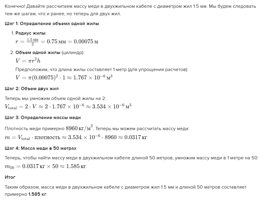

Зная что в кабеле два провода, диаметром 1.5мм, а его длина 50 метров.
Посчитайте вес чистой меди по плотности металла.
Формула ниже парашу какую-то считает или я дурак???
Всё перевёл в метры...

Сечение двух кабелей 2*π*1.5Е-3^2/4, объём = 2*π*1.5Е-3^2/4*50
вес меди 8.94*2*π*1.5Е-3^2/4*50*1000 = 1580 г

В 12.03.2025 в 11:51, Solovey сказал:
(1,5*10-3)22]*3,14*50 м *2*8940 [кг/м3]=6,3 кг
Площадь круга π*d^2/4 = 3.14*1.5E-3^2/4 = 0,00000176625 кв. м.
Длина провода 50 м, объём = 0,0000883125
Вес = 0,0000883125*8940 = 0,78951375 кг
Так как проводов два, общий вес металла = 0,78951375*2 = 1,579 кг

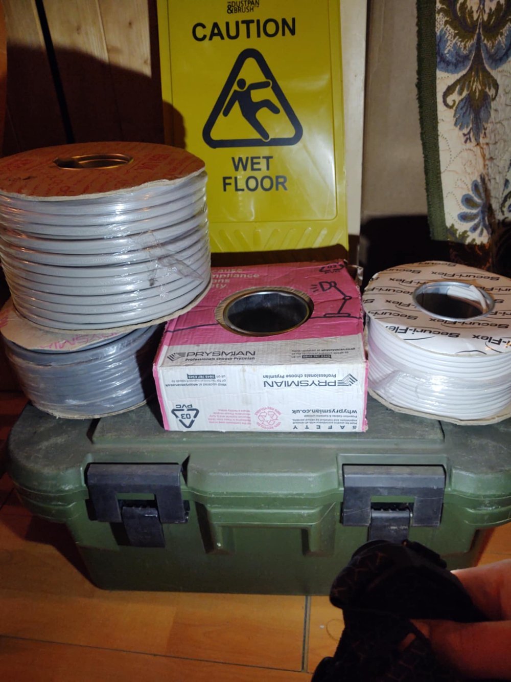

В этот раз два кабля по 2.5мм...
Перевожу радиус в метры, получается 0.00125м. Умножаю на π и на длину, 100 метров.
Полученное число умножаю на плотность меди, получается 3.5кг, без заземления...
Это вес одного провода на 2.5мм, два будет весить 7 кг, плюс еще заземление на 1.5мм!!! Норм катушка от 11 до 12 кг обычно с изоляцией!!!
Верно?

S = π*R^2 (пи на квадрат радиуса) = 0,00000490625 м^2
V = S*L = 0,00000490625 *100 = 0,000490625 м^3
m = V*d = 0,000490625 * 8940 = 4.386 кг
