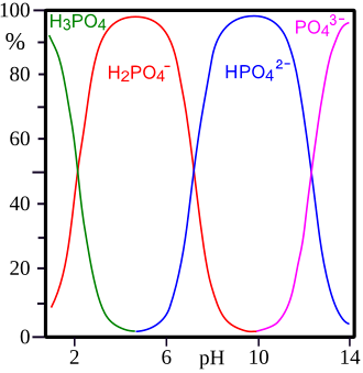

МММ, я конечно не полностью свою задачу изложил, из-за этого не получил конечно ответ...
В водном Р-ре КОН, растворяются пентооксиды йода и фосфора, в разных концентрация, при разных температурах.
Нужно определить ионный состав системы в некоторые моменты времени.
Проблемы: разное соотношение компонентов, соответственно разный pH, разные температуры и речь о достаточно концентрированных растворах.  Поэтому, вышеприведенная картинка, хорошо, но не полностью отражает потребность...

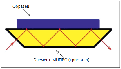

ИК-Фурье, метод многократного нарушенного полного внутреннего отражения.
https://fizlabpribor.ru/a_d_pribor/fsm/mnpbo.htm
По этой ссылке есть примеры спектров ВОДНЫХ растворов.
https://www.j-analytics.ru/files/article_pdf/3/article_3125_96.pdf
По этой ссылке подробно...
Кроме того там-же, оказывается, существуют световодные ИК-Фурье спектрометры, зонды которых непосредственно погружаются в жидкость, думаю в моем случае, когда растворы концентрированные, хватит одного полного прохода луча... Т.е. этот прибор может работать непосредственно в контуре эксперимента... (боюсь даже представить из чего сделана ядро световода... 🤪 )
То что ИК-Фурье, способен различить ионы H3PO4 , H2PO4- , HPO42- , PO43-    Я почти уверен...
