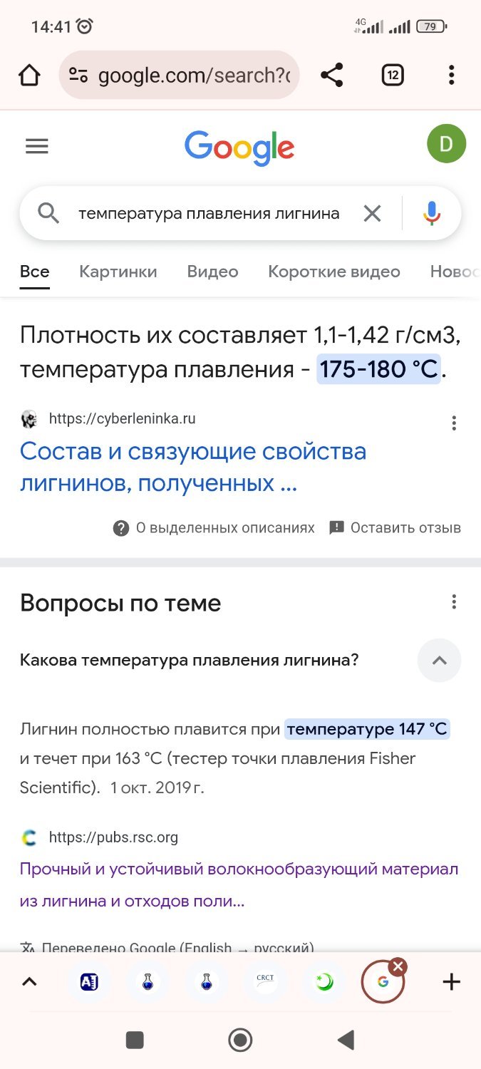

Слабо верится что лигнин может плавиться?
При быстром нагреве без разложения?
