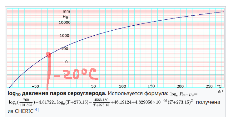

а что получается так можно вакуум создавать и сушить им соли?  Соль которую нужно осушить, помещается в колбу, наливается чуть неводного растворителя (напр сероуглерод) нагревается до кипения (сероуглерода) и герметизируется, (с выключением нагрева). Серуоглерод конденсируется и создается вакуум? Вода из соли частично переходит в колбу? Процесс повторяется несколько раз.

Бро, у сероуглерода такое давление пара... Какой там нахер вакуум!

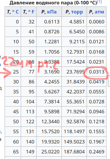

Я правильно понимаю ваше рассуждение о высоком давлении пара что для аналогичного для воды разрежения(при ну 25 град)( 25 мм рт столба) нужно сероуглерод охладить до примерно -25 градусов по цельсию?

правильно понимаю
Абсолютно. Пары растворителя заполняют всю ёмкость, в итоге после закрывания там давление по таблице.
