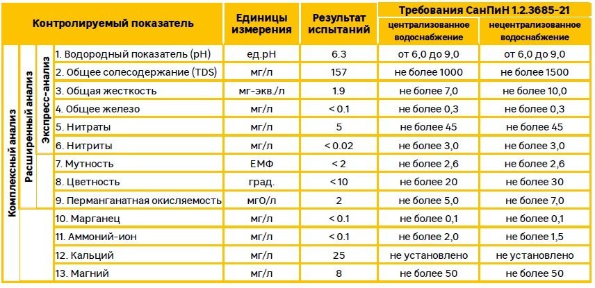

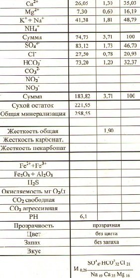

Здравствуйте, товарищи, имеется анализ воды из скважинного столба, в виду своей непрофессиональности требует помощь к расшифровке и пониманию, о пригодности воды в употребление..

И на первый взгляд, и на второй - вполне себе нормальная вода. Мягкая, не слишком мутная, с минимумом нестрашных примесей. Если бы еще и микробная загрязненность была в норме - отпали бы последние сомненияживи и радуйся жизни, товарищ ТС.
