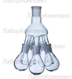

У меня сбор фракций - подставить новый стакан под холодильник. Если что-то особо вредное, там видимо паук и пригодится.
В 26.06.2025 в 20:11, yatcheh сказал:
Отбирать фракции. Методом поворота. Ученическое устройство. Продвинутые  химики используют алонжи типа "вымя" - на 4-8 сосков. Они по кругу располагаются.
Если корова - имя твоё, крепи делами вымя своё!
8 это паук не инвалид. 8 лап у паука.
Это сбор фракций?
В 27.06.2025 в 19:12, ykyc nupaHbu сказал:
Это сбор фракций?
Это - вымя. Кстати, под него требуется специальный алонж с кривой трубой. И приёмники туда не всяк-собак подойдуд.

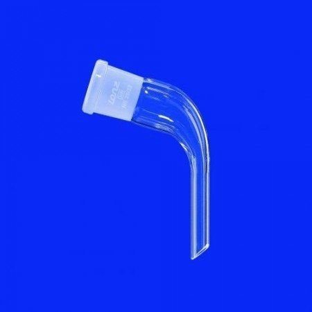

Нос комара?
В 29.06.2025 в 13:13, ykyc nupaHbu сказал:
Нос комара?
Не, это обычный алонж с внутренней трубой, просто эта труба на выходе не прямая, а крючком загнута. Шоб не по центру капало.
Нос комара?
Ну хоть на две копейки добавьте логики. Как вы нос комара собираетесь стыковать с керном? Герметично. Кусок фуфайки или кукурузного початка  не считается.
