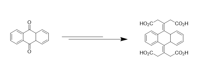

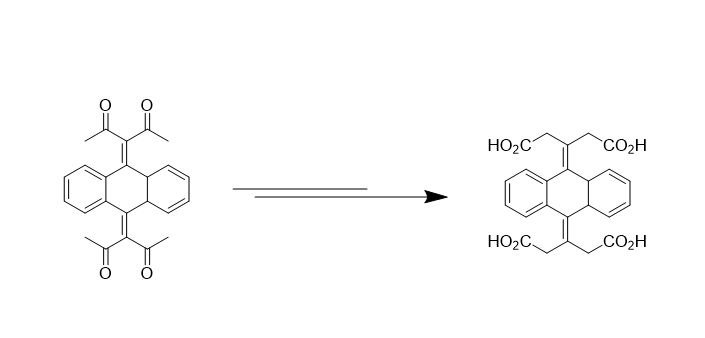

Доброго времени суток. Хочу синтезировать коронен, но в придуманной схеме синтеза есть этап, осуществление которого затруднительно.
Как это осуществить:
Ну или так как сделать:
В 28.07.2025 в 07:45, ваниил сказал:
Ну если на бумаге то сера, морфолин и греть, реакция Вильгеродта)
А если в реальности то можно попробовать из антрахинона с мельдрумом получить тетракислоту, сделать хлорангидрид и с диазометаном сделать арндта - эйстерта. Либо тетракислоту восстанавливать до тетраспирта, делать аппелем тетрабромид и карбонилировать.

В 30.07.2025 в 04:17, ash111 сказал:
Ты проверял выходы на каком-то из этапов, особенно при работе с диазометаном? Он не всегда даёт стабильный результат при множественных функц. группах.
В 07.08.2025 в 07:55, Rogergas сказал:
Все верно. Нет, не проверял. Это просто законная идея навскидку.
