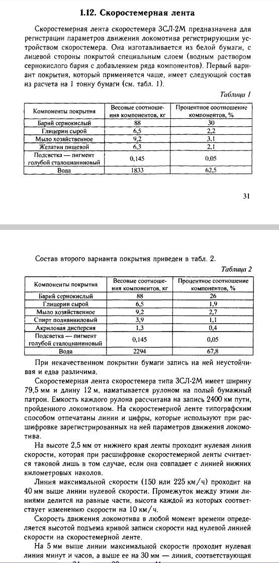

Сульфат бария, но карандаш латунный.
Извините, а какая химическая реакция там происходит, чтобы микрограммы на метр меди/цинка так проявлялись?!!.. Сульфат бария - нерастворимое и довольно инертное вещество, барий вообще мало известен цветными соединениями...
Да, в Сети ищутся сведения про применение в локомотивных самописцах ленты, покрытой сульфатом бария, с латунными самописцами. Но, чёрт побери, Холмс, как?!!
Я встретил указание на то, что бумага эта чувствительна к механическому нажатию. Может, такой у неё механизм работы? Я встречал современные чековые ленты, на которых ногтем отчерчивались тёмные линии. С другой стороны, опять же, при чём тут барит?..

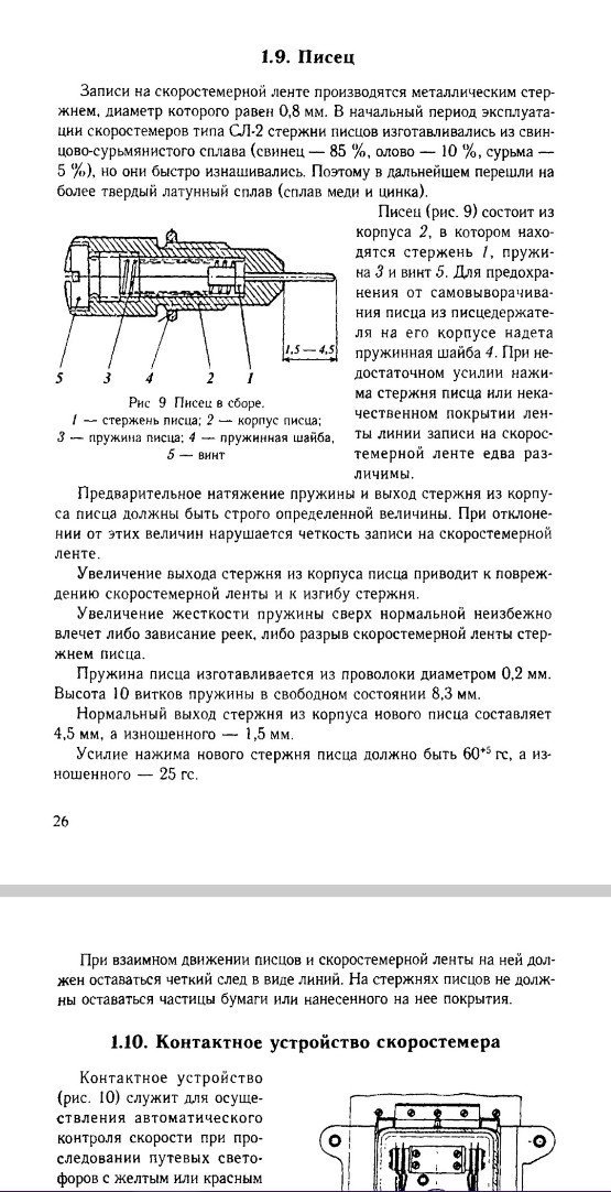

А может сульфат бария там играет роль абразива? Чтобы латунь легче истиралась?
Похоже вы правы. Давление то оказывается там совсем небольшое. Но почему именно сульфат бария как абразив, яхз...
В 23.09.2025 в 16:17, burbulis сказал:
По шкале Мооса твёрдость меди, латуни и барита практически одинакова: она укладывается в пределы 3-4. Поэтому частицы барита в бумаге и медь/латунь оказывают друг на друга примерно одинаковое абразивное действие, и стержень стачивается медленнее. Если стержень сделать из более твёрдого металла или сплава, то он не будет писать по баритовой бумаге, а если из более мягкого, то он будет быстрее изнашиваться. В качестве материала для стержня латунь предпочтительнее меди, ибо она дешевле и более стойка к атмосферной коррозии, не темнеет и не зеленеет со временем. Я так думаю.
А вообще, барит добавляют в бумагу для улучшения её свойств, таких как непрозрачность, белизна, гладкость, плотность. Баритовая бумага более качественная с точки зрения её эксплуатационных свойств. Не рвётся, не мнётся и не лохматится в отличие от газетной бумаги или промокашки.
