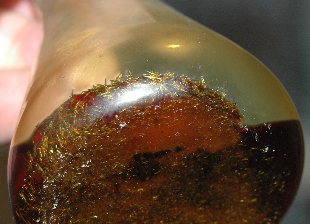

Это та же колба с растворителем. Заметил - при +18С..+15С немного порошка добавляется, видимо Na2SO4 может еще NaHSO4.
То что вы видите - это при +5С выпадают такие иголки. Йод может так кристаллизоваться?
Еще держал при -14С (заморозник) - этих иголок выпадает больше и р-р становится не совсем, но прозрачным.
В общем, что может быть в иголках? Так блестят они при вспышке, без нее видны как черные.

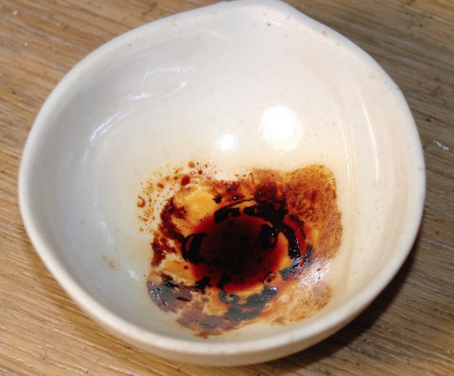

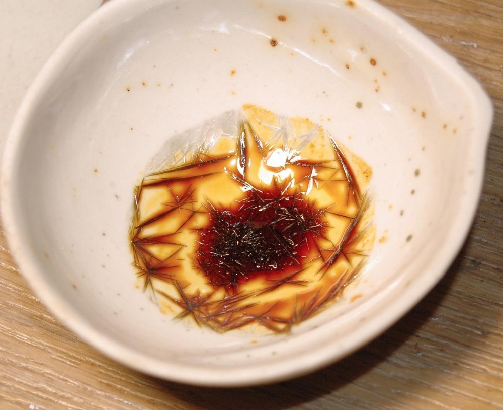

р-р с йодом испарил при +10 и  при +20. При +10 кристаллизация быстрее.
1-е 2 фотки - это при +10 2-я покрупнее. 3-я при +20 - кристаллы те же.
Первоначальный р-р хорошо горит, но после испарения с кристаллами остается какая-то влага, которая не горит.
Если так оставить далее, то получается то, что на 4-ой фотке. Кристаллы распались, это не горит. Что могло произойти?
Скорее всего - это остатки воды (может с остатками H2SO4).
Есть какие-то варианты избавиться от серки с водой? Может до растворения в растворителе?

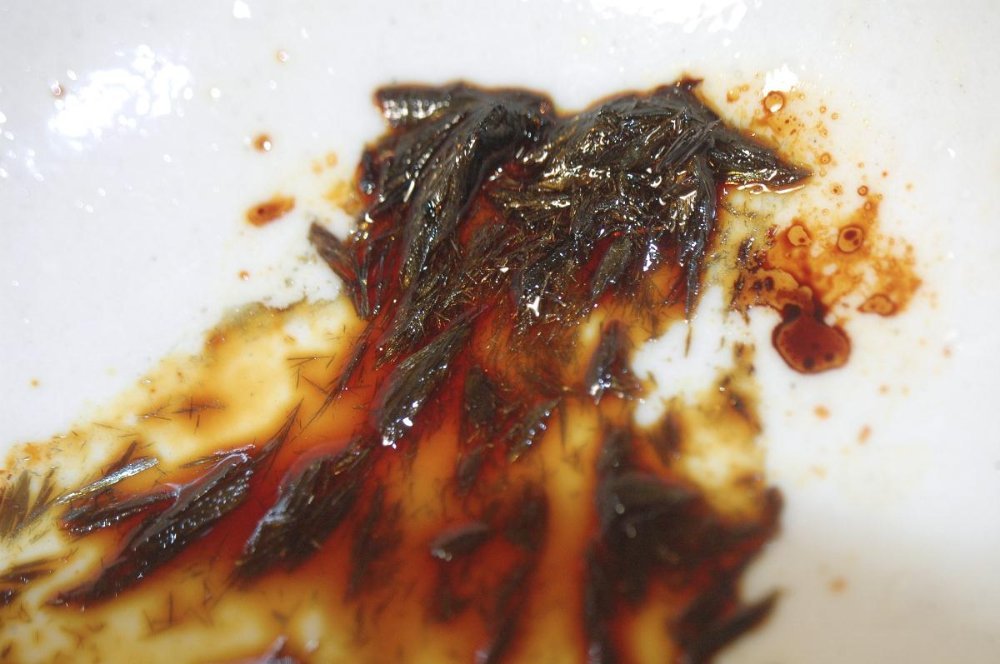

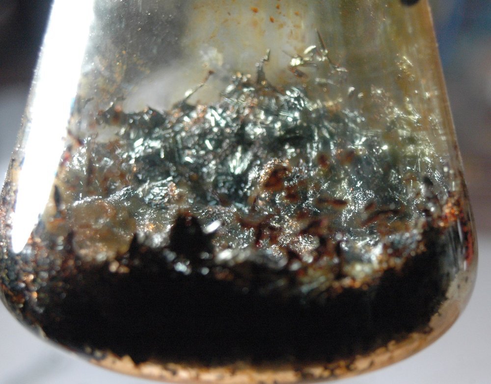

В общем I2 кристаллы по этому процессу (1-я фотка) выделяются))

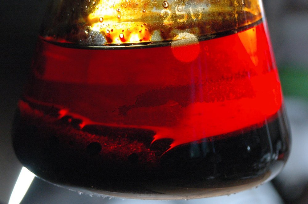

На 2-ой фотке прикол с другим процессом.
Есть р-р NaI+NaI3 менее темный, плотность 1.9. Там по 1-му процессу выпадает йода мало. Я решил увеличить конц йода в р-ре - добавил CuSO4.
Как положено выпал осадок - CuI, р-р сильно потемнел. Отфильтровал, охладил, выпал осадок, который растворил в ацетоне с нагревом.
При остывании р-р расслоился - 2-я фотка. Сверху непонятно что, уже не горит. Ниже темная, плотная жидкость, под ней белые кристаллы...
Запах совсем не ацетон, но очень похож как в 1-м процессе.
Может кто объяснить, что получилось и что за реакции??
Получили смесь иодированных ацетонов и иодоформа в ацетоне. Вы странными путями идете к иоду.
Классика: иодид + перекись водорода + кислота (обычно уксусная). Почти весь иод падает в осадок.
