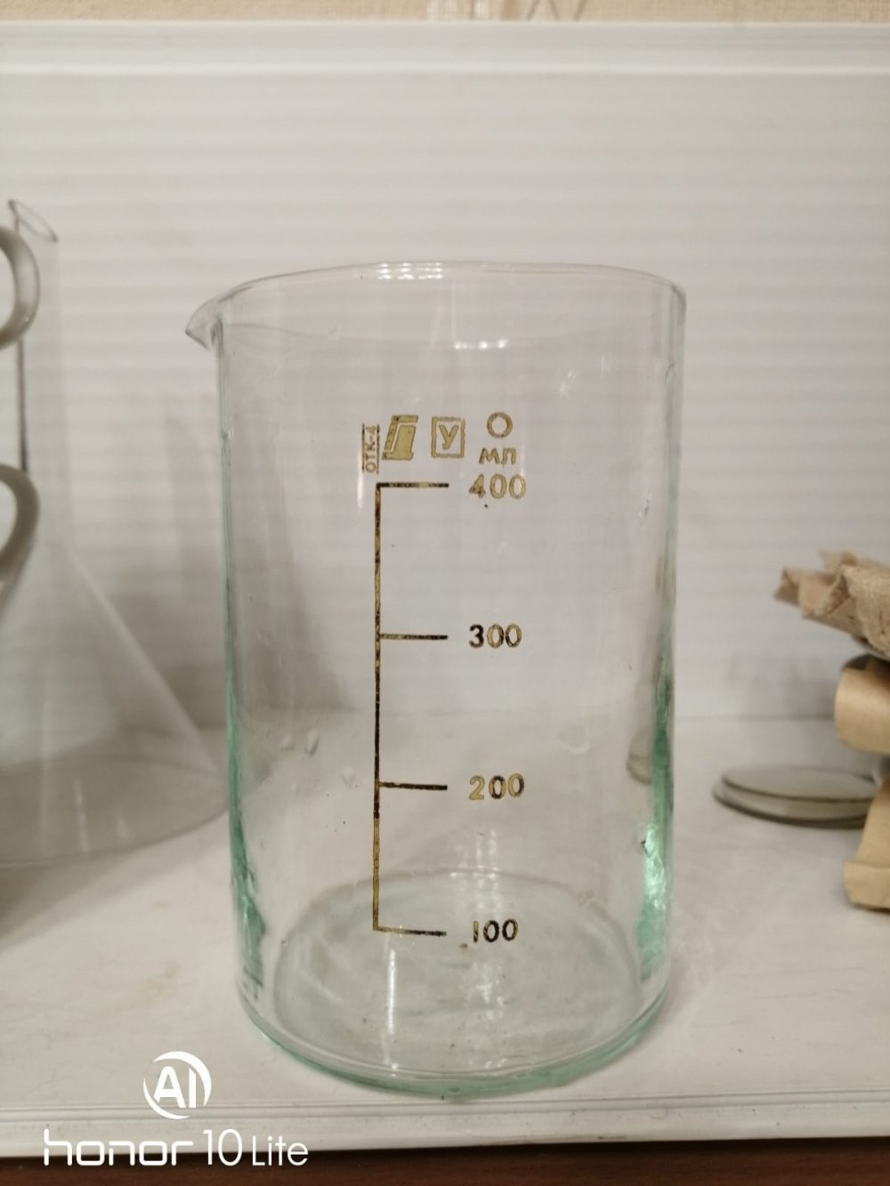

Что означает буква "у" в рамке на лабораторной посуде?
tamara-1
Вопрос
  • 0
В 22.11.2025 в 21:28, glass сказал:
Логотип производителя - ГД. Это Дружная Горка. А знак "У" - это, часом, не "учебный"? Там в дне стакана дырки нет? 😉
Дырок, конечно, нет)))))))) Мне очень важно знать, термостойкий он или нет.
И не учебный это, не было такой маркировки. Я проанализировала продукцию "Дружной горки", скорее всего этот стакан был произведен с кон 90-х до 2005 года. Что эта была за маркировка в то время? Может кто-то встречал?
  • 0
В 22.11.2025 в 19:31, tamara-1 сказал:
Скорее всего, нет. На посуде из термостойкого стекла стоит (ну, или должен стоять) логотип "ТС". В данном случае, судя по цвету, это самое дешевое стекло. Не пирекс и даже не молибден.
  • 0
В 24.11.2025 в 09:09, cty сказал:
Универсальная, устойчивая, ударопрочная... Гугль+ИИ на первый вариант указывают.
Нет, не верю я ИИ, он все время разные ответы генерирует. Я уже пробовала. Даже на завод попыталась написать, но- ни ответа, ни привета.....
  • 0
В 24.11.2025 в 08:47, tamara-1 сказал:
Производитель термостойкой химической посуды ОБЯЗАН маркировать такую посуду либо маркировкой "ТС", либо белым квадратом (стандарт Европы). А у Дружной Горки всегда была неважная репутация. Вы посмотрите на этот стакан - кривой, косой, из бутылочного стекла. Какая тут, на хрен, термостойкость.
  • 0
В 24.11.2025 в 13:56, glass сказал:
Оказывается это второй класс точности. Ответил специалист, который работал на заводе.
