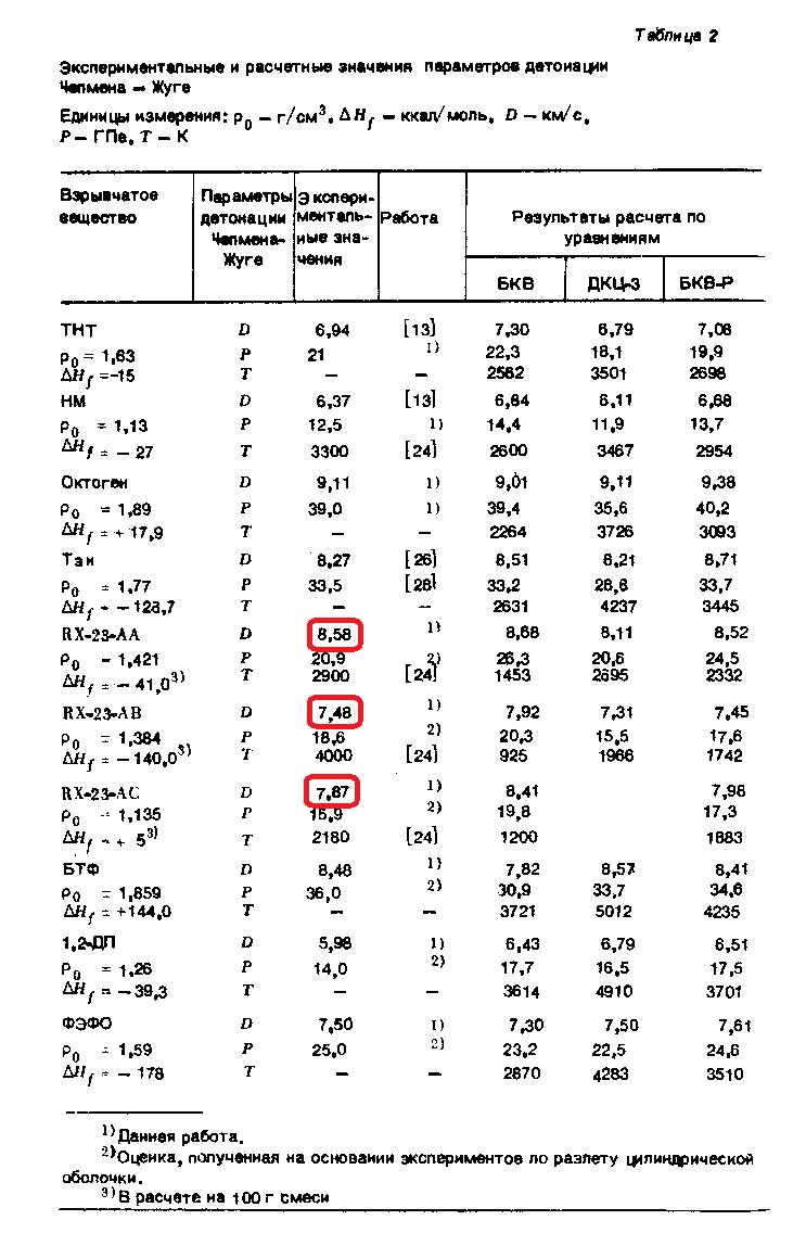

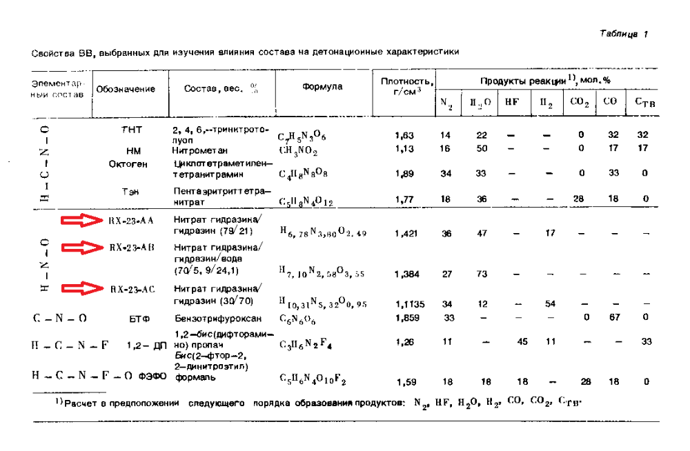

Похоже, вы ошиблись со ссылкой на источник. Про перекись водорода в нём ничего нет, а с гидразином только в одной статье, четвёртой по счёту от начала, рассматриваются три состава гидразин/нитрат гидразина (с водой и без неё).
Спойлер
Но как бы то ни было, даже из этих данных видно, что скорость детонации в жидких системах может быть существенно выше 5000-6000 м/сек, в этом вы правы.
  Скрыть контент
Да, книжка та самая. Видимо, аберрация какая-то в памяти. Дело-то давнее.
