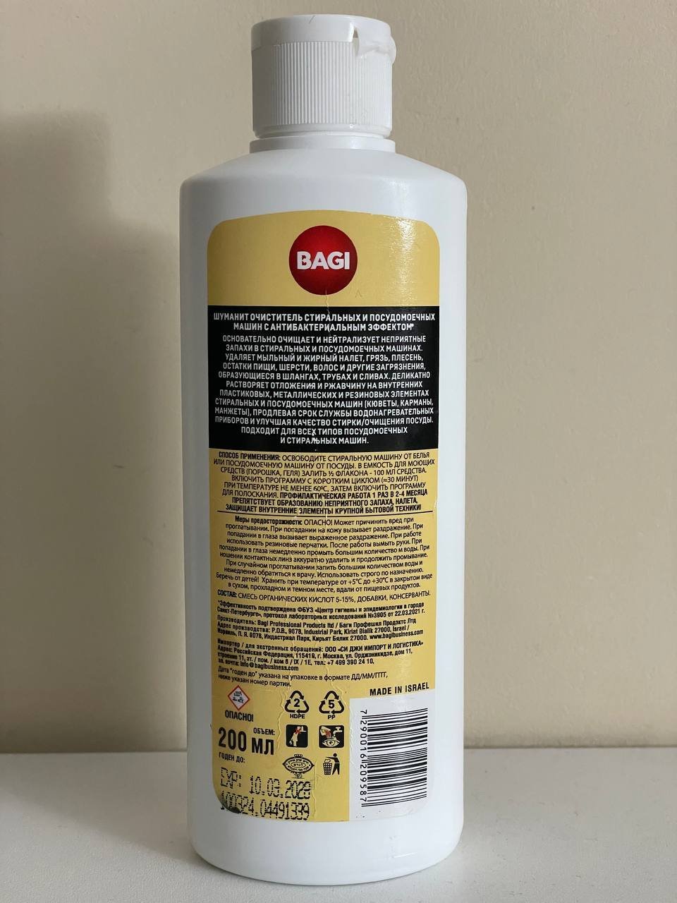

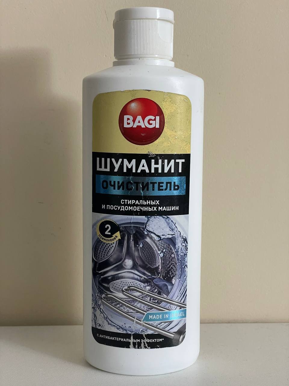

Вот это средство плеснул на донышко в чайник, зашипело и в течение нескольких секунд накипь растворилась. Подскажите, из чего оно может состоять?

  В 26.01.2025 в 18:16, Сергей56676 сказал:
Показать
Так написано же - активное вещество - смесь органических кислот 5-15%.
Скорее всего лимонной или любой другой, образующей растворимую кальциевую соль
