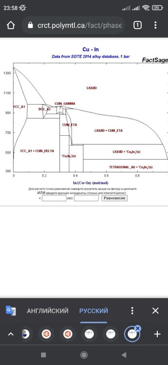

5 минут назад, Вадим Вергун сказал:
Мне бы хотя бы прикинуть максимальную растворимость индия в меди и точку эвтектики.
Phase-diagram-of-the-Cu-In-system-in-thi
Шо ж там прикидывать? Вон диаграммка же ёсть.
Изменено пользователем Леша гальваник
2 минуты назад, Леша гальваник сказал:
Мое почтение. Смотрел в справочниках - не нашел. Если не секрет, вы откуда диагрумку добыли?
Только что, Вадим Вергун сказал:
Первая ссылка в гугл-картинках по запросу "Cu In phase diagram". Не ищите более-менее серьезные вещи в рунете - чаще всего, их там нет.
11 минут назад, Вадим Вергун сказал:
Вы фазовую диаграмму не нашли?
1 минуту назад, Вадим Вергун сказал:
https://www.crct.polymtl.ca/fact/documentation/
Дохера чего есть
