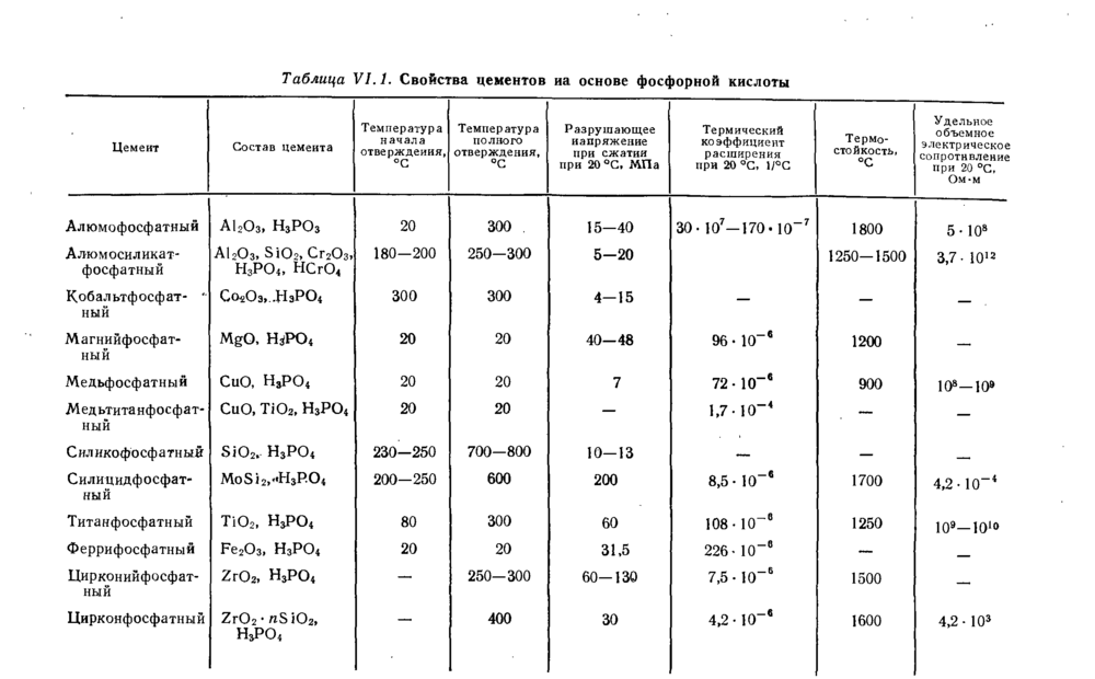

Аль де Баран Опубликовано 5 Октября, 2019 в 22:34 Поделиться Опубликовано 5 Октября, 2019 в 22:34 5 часов назад, Вадим Вергун сказал: Изыскания в направлении теплоизолятора для домашнего муфеля с околонулевым бюджетом навели на мысль о использовании сельскохозяйственного перлита, пишут что он с завода прокаленный при 1100С, копейки стоит, прикупил пакетик. Плотность ну очень низкая, как думаете чем его можно скрепить? Жидкое стекло прокатит? Как он себя будет чувствовать в случае контакта с фехралевой спиралью которая может перегревается до 800С? Не рассыпается ли от циклов нагрев-охлаждение? Посмотрите в книгах Петровой "Термостойкие клеи" (1977) и Сычёва "Неорганические клеи" (1986), там куча составов на алюмофосфатных и прочих неорганических связках, с коими в том числе кладут огнеупорную футеровку печей, но только большинство из них после намазки надо предварительно выдерживать (высушивать) при паре-тройке сотен Цельсиев, дабы они набрали прочность. Возможно, это вам подойдёт. Скрытый текст Вот вам для примера страничка из упомянутой книжки Петровой: Ссылка на комментарий
