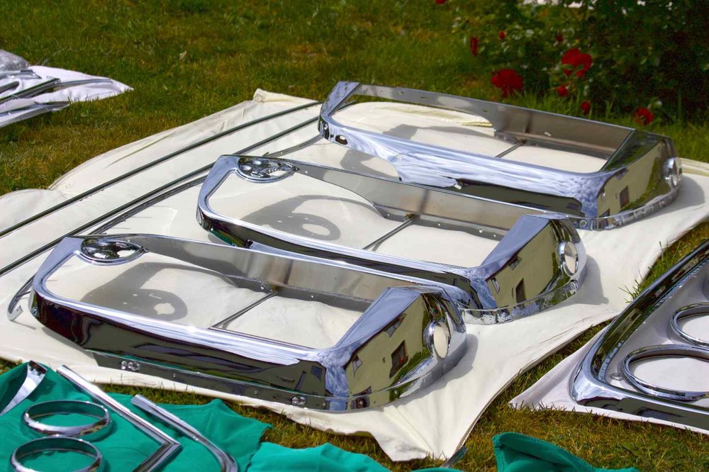

331985127_1.jpg.1083ba58c9b240fecf0265ed1598c5fe.jpg2115926821_1.jpg.d1a3569a91e4ca34316b38ca231bc751.jpgКоторый день смотрю эту тему и не могу понять, о чем вообще идет рассуждение? Тема железнения жёвана, пережевана, затем съедена, переварена и выведена естественным путем в виде гор литературы с исследованиями длиною в 120 лет минимум. Особенно немцы во вторую мировую постарались. Да и советские специалисты информацию выкладывали за авторские свидетельства и признание в своем научном мирке. Буржуины, на моё личное мнение, сильно постарались замять эту тему, так как владение этой технологией лишает многих производителей их постоянного заработка - производство запасных частей. Вот посудите сами, владея технологией железнения(осталивания), можно не только восстанавливать изношенные детали, но и просто тупо изготавливать новые детали, особенно если они делаются штамповкой. Когда то давно я писал на одном из форумов про тему железнения. И мне отвечали, что проще и дешевле в Китае заказать. И что? Вот прошло время. Стало "не дешевле" и в свете последних событий с коронавирусом мы подошли к пониманию, что и не "проще". Я вот уже два месяца не могу получить посылку из Китая. Думаю, что и с запастными частями из Европы тоже ...опа.
Некоторые из уважаемых мной форумчан утверждают, что технология капризна и проще никелем да медью. Во многом я согласен, но это 50х50. Нет универсальных технологий. Есть и "капризы" в железнении. Для чего то и в самом деле никель да медь лучше, а в чем то железо. Я вот например люблю чуть чуть меди для соблюдения формы, а с тыльной стороны железом для прочности. И вот тебе готовая "штампованная" деталь ретроавто. И это не измышления теоретика, а мысли на основе реальных практических работ.

Какой то странный форум, ограничение по размеру фотографии 0,2мб Фоток сотни. Размеры максимум метр на метр делали. Всё больше колпаки разные и сложнопрофильные детали.
Это фотографии нашего друга, который работает по этой теме. Часто использует железнение в качестве упрочнения деталей.
