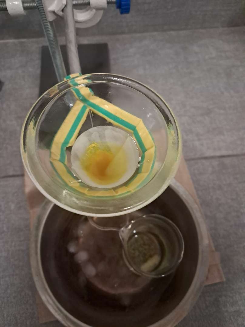

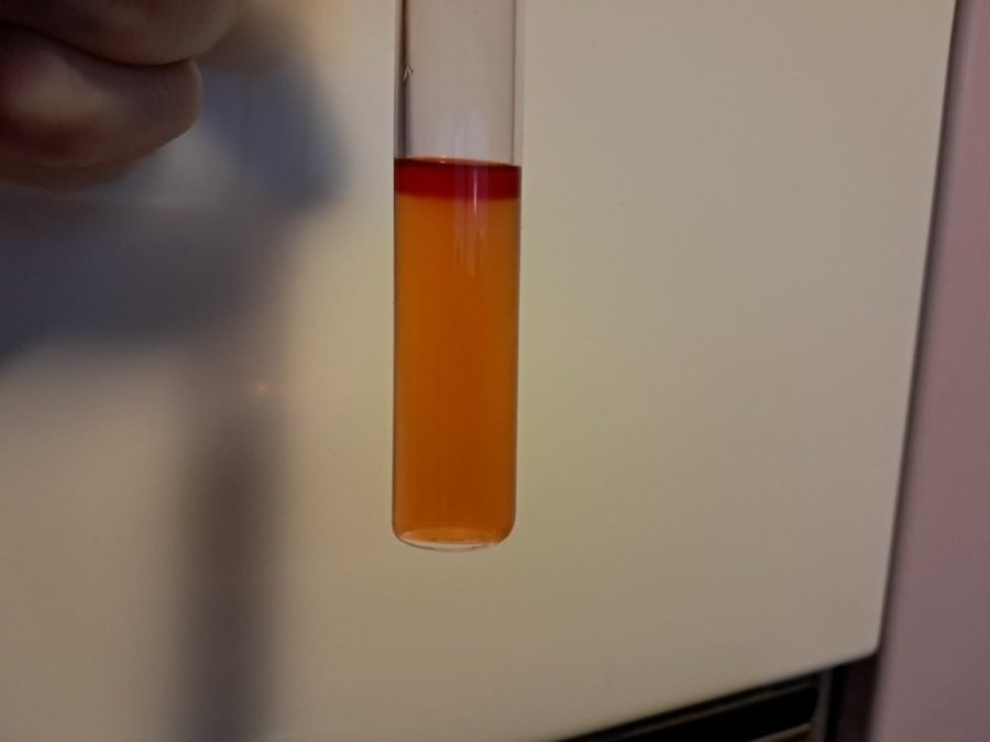

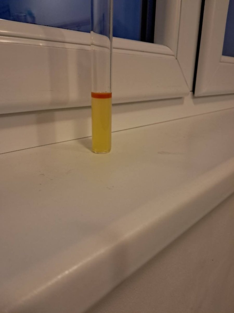

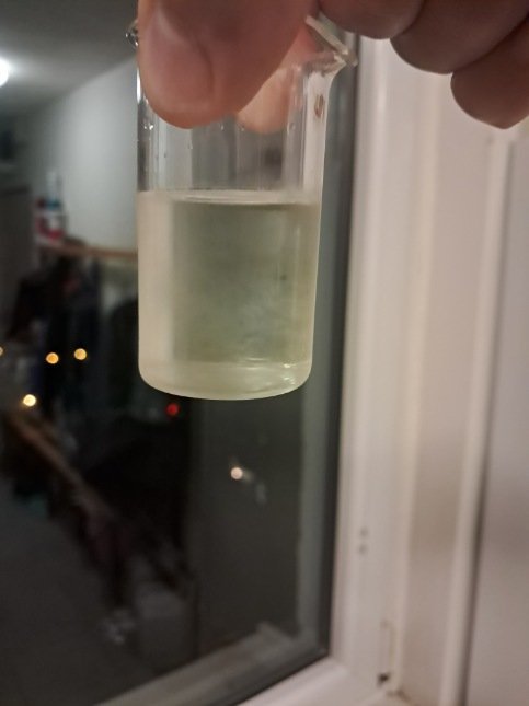

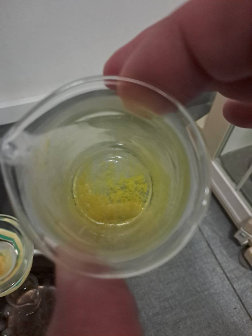

Ура!
 Наконец то получил, чистый как слеза!!!
 В общем рассказывать не буду долго, дабы не утомлять публику.
Основная моя ошибка -  отсутствует опыты в таких делах, я случайно прочитал что 4-нитрофенилдиазоний суть есть соединение прозрачное( бесцветное)! Поэтому обратил внимание на цвет раствора, он оказался жёлтый. Интуитивно увеличив время реакции, не смотря на посинение йодкрахмальной бумаги, и вуаля. Но жёлтые хлопья образуються всё равно, т.е. в прозрачном растворе плавают жёлтые хлопья.
 Почистил с нервов всё,  от нитроанилина и нитрита, дошёл даже до того, что сделал новую йодкрахмальную бумагу, и перетитровал всё, дабы убедиться что это есть действительно оно, и в нужном количестве.
 Нитроанилин, кстати оказался г- но полное, почистил, проверил- результат получился хороший.
По проделанной работе скажу:
- с увеличением рН,количестве хлопьев увеличиваеться
- с повышением температуры,  количество хлопьев увеличивается
- чем чище реактивы, тем меньше жёлтых хлопьев
- йодкрахмальная бумага для таких дел не годиться, или примитивно визуально, до прозрачного раствора выдержать, или потенциометрически.
- приливал ( прикапывал) как написано в книге, 7.5мл за 30мин., но потом ещё выдержал при перемешивании 30мин.,
Итого рецепт следующий:
 0.25гр. 4-нитроанилина  растворил в 4мл. HCL конц., прилил 30мл. воды, охладил до 5 град.цел.  Отдельно приготовил раствор 0.15гр. нитрита натрия растворил в 7.5мл. воды.
 Температуру поддерживал 4-6 град.цел.
 Прикапывал 30мин, потом выдержал 30 мин.
 Использовалась мешалка 300об/мин.
 Азосочетание прошло успешно.

И это разве количества? Я думал у вас  минимум ведро этой радости?
Хлопья -аминоазосоединение R -N=N-NH-R
оно образуется из за низкой кислотности среды при диазотировании. Диазо сочетается со своим амином по азоту
