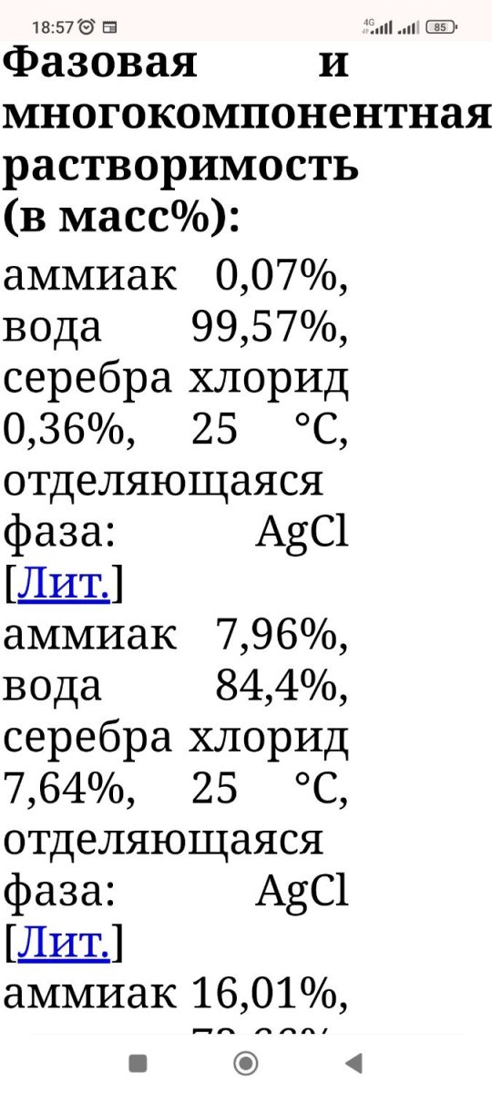

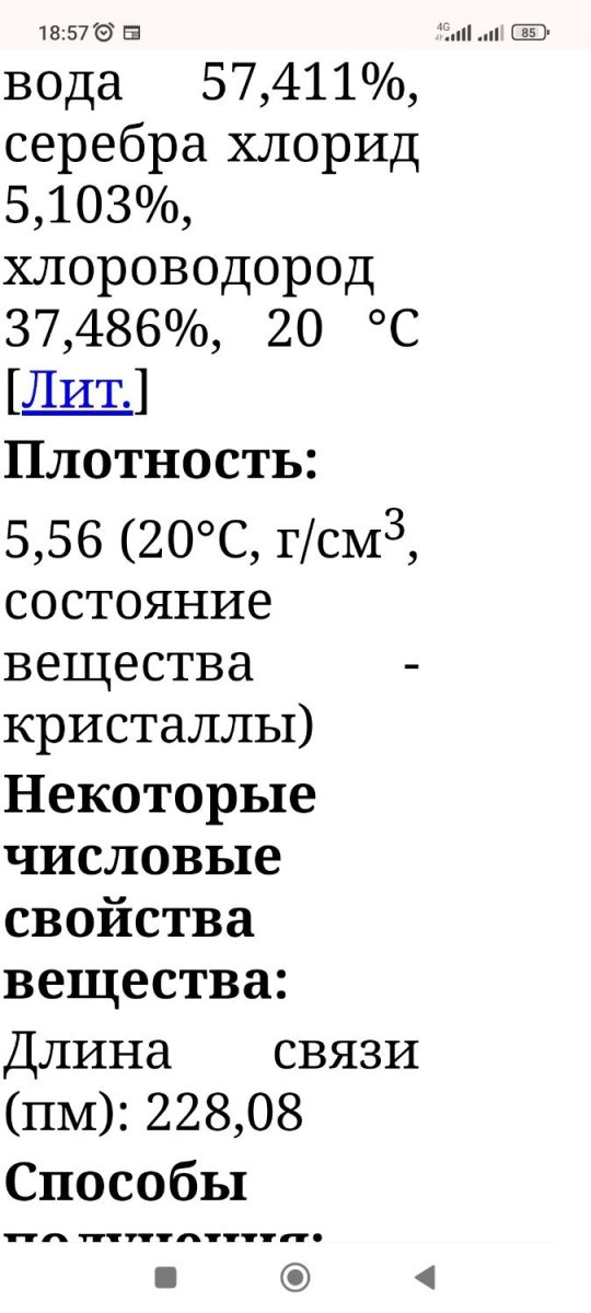

https://chemister.ru/Databases/Chemdatabase/properties.php?dbid=1&id=863
Судя по этим данным в аммиачном растворе получше будет растворимый
Во! Это неубиваемый аргумент! Моя теория накрылась медным тазом copper-basin.gif
Впрочем, я на ней особо и не настаивал, если вы помните. Аммиак, так аммиак.
Для очистки совести я пересчитал приведённые вами данные для 16,01% раствора NH3 и 37,486% раствора HCl на мольные отношения NH3/AgCl и HCl/AgCl в этих растворах. Согласно моей гипотезе, в аммиачном комплексе оно должно было быть 2 : 1, а в хлоридном 1 : 1. Реально получилось 12 : 1 и 29 : 1 соответственно (результаты округлены до целых чисел). Впрочем, такое непропорционально большое значение для хлоридного комплекса меня не особо удивило, принимая во внимание, что его константа нестойкости на три порядка выше по сравнению с аммиачным (выше по теме я уже приводил цифры для pKн). В общем, здесь категорически не годится метод, основанный на стехиометрических расчётах, который применяется при решении обычных задач по химии.

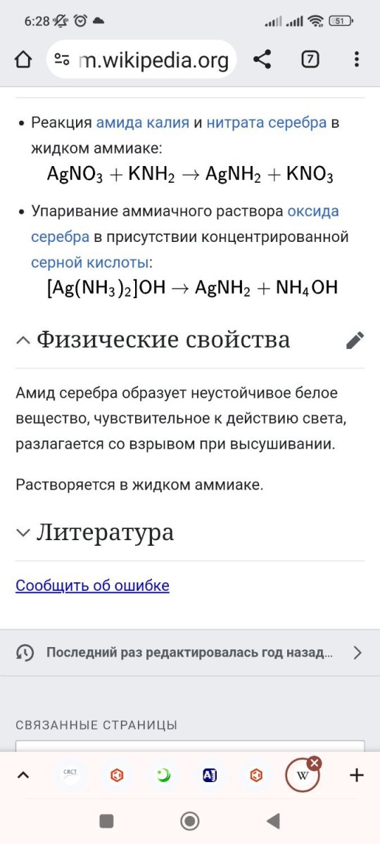

Цитата
Реакция амида калия и нитрата серебра в жидком аммиаке:
A
g
N
O
3
K
N
H
2
A
g
N
H
2
K
N
O
3
{\displaystyle {\mathsf {AgNO_{3}+KNH_{2}\ {\xrightarrow {}}\ AgNH_{2}+KNO_{3}}}}
Упаривание аммиачного раствора оксида серебра в присутствии концентрированной серной кислоты:
A
g
N
H
3
2
O
H
A
g
N
H
2
N
H
4
O
H
{\displaystyle {\mathsf {[Ag(NH_{3})_{2}]OH\ {\xrightarrow {}}\ AgNH_{2}+NH_{4}OH}}}
Википедия даёт довольно нетривиальные способы получения амида, отнюдь не просто при стоянии аммиаката серебра
