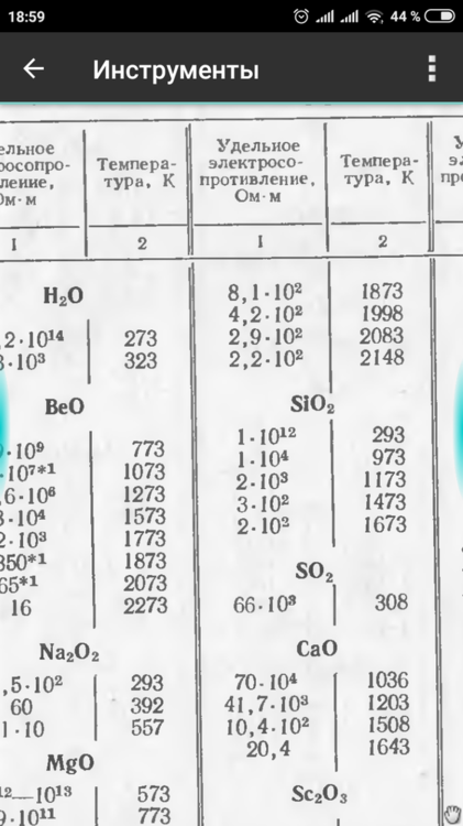

У кварца нет никакой проводимости, он остается диэлектриком даже после плавления. Тут можно проводить аналогии с водой, тогда раствор соды был бы стеклом, а дистиллированная вода - кварцем.
40 минут назад, Вадим Вергун сказал:
Ну при высокой температуре его сопротивление ниже сопротивления воды, на два порядка
28 минут назад, dmr сказал:
Даже при 1673К что уже ближе к температуре плавления остается сопротивление аж в 200Ом*М это на много порядков больше чем у любых металлов и на 4 порядка выше чем в 10% р-ва поваренной соли
Судя по этим данным сопротивление понижается на много порядков, явно появляются какие-то носители заряда. Явно же это не могут быть чисто электронно-дырочные механизмы, неужели оксид кремния там авто диссоциирует на анионы/катионы
