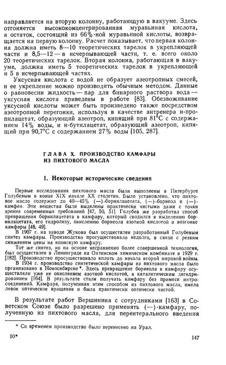

Здесь советуют с бутилацетатом концентрировать.
У меня бутилацетат есть, но имхо толуол доступнее и с ним легче, его легче отмыть потом от следов уксуса. Хотя так то и толуол и бутилацетат получаются что возвратные, можно без особых проблем использовать повторно.
