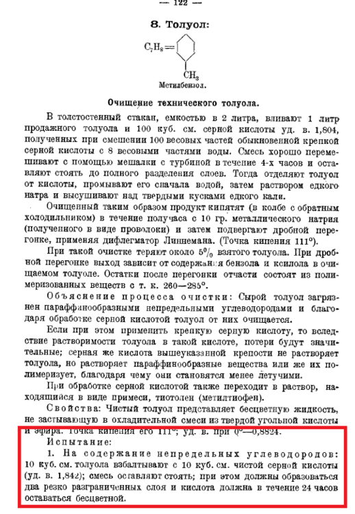

При кипячении худо-бедно сульфирует, правда воды все же многовато уже будет....
Однако по Кацнельсону испытание толуола ведется 24 часа серкой плотности 1,84, что выше чем 90%, страница 122, вот пожалуйста :
Остальное по эфирному маслу это не ко мне, а к автору темы, меня эфирные масла не больно то и интересуют, я только по поводу бензина поделился своими соображениями.
Вообще это неплохая идея, у меня есть литров 5 российского бензина, как ни странно... Могу его испытать и серкой и щелочью. Конечно кристаллической щелочью. Возможно так даже и сделаю, как время будет.
ПС.
Отдельно добавлю что из моего толула, который можно купить в хозмаге в моей стране отеделение гноя происходит мгновенно, за 3-5 минут, не дольше. Причем слой гноя не смешивается с толуолом, то есть это не ПТСК, которая растворима в толуоле.

МЕня это НИКОГДА не волновало, я брал реактивный толуол и использовал его, так как хотел!
Сейчас у меня толуол каталожный.
