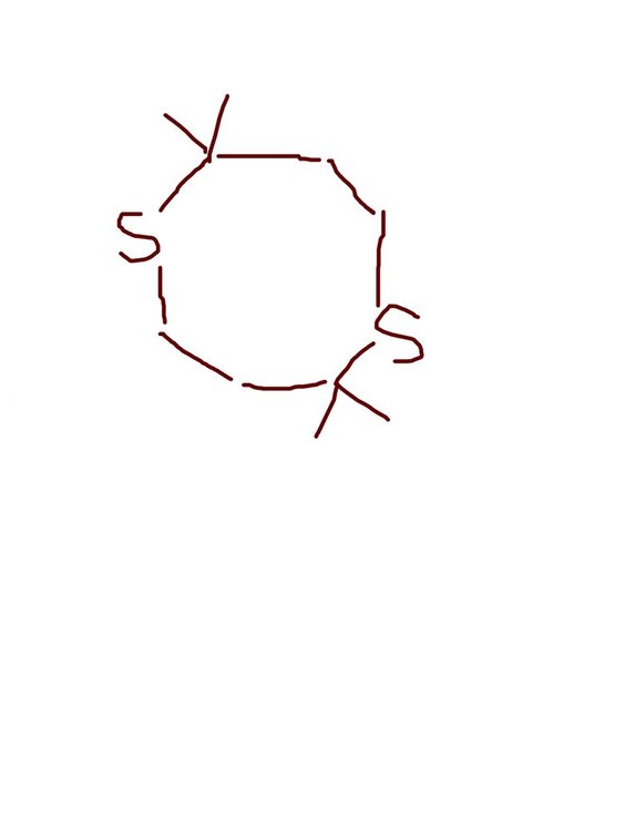

Как назвать соединение с октановым циклом?
terri
2 часа назад, chemister2010 сказал:
А зачем апострофы?
Правильнее 2,2,6,6-тетраметилдитиокан.
Апострофы действительно не нужны.
Цикл действительно 1,5-дитиациклооктан, а вот что такое "дитиокан"? :ai:
  • Спасибо! 1
По старым Правилам ИЮПАК, 8-членные циклы без азота имеют окончание -окан с указание гетероатомов. По новым (2014 г.) правилам -екан. Значит гетероцикл будет называться дитиекан.
7 часов назад, chemister2010 сказал:
Хм... Действительно - 1,5-дитиокан. Не знал.
Тогда 2,2,6,6-тетраметил-1,5-дитиекан.
Впрочем, тут дело не в правильности-неправильности, просто - разные номенклатуры. "Дитиациклооктан" - тоже правильно.
