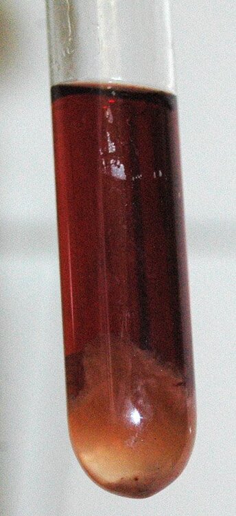

Leha787 Опубликовано 17 Ноября, 2020 в 12:51 Автор Поделиться Опубликовано 17 Ноября, 2020 в 12:51 56 минут назад, burbulis сказал: Чешутся руки замесить его с каким-нибудь окислителем, хотя бы с KNO3))) Да замеси)) Кто-то должен был кроме меня замесить)) Я с ХК замесил это порошок красный - 1:2(ХК). Просто в бумажке горит быстрее чем с серой раза в 2. В ступке на трение не реагировал - специально потер. С серой это так не пройдет... Как топливо для ракеток подойдет, для фаеров наверное быстровато. Ссылка на комментарий
Leha787 Опубликовано 17 Ноября, 2020 в 17:58 Автор Поделиться Опубликовано 17 Ноября, 2020 в 17:58 22 часа назад, Саша устинович сказал: Если при этом смесь станет слегка желтоватой, и приобретет резкий, прежде описанный мною запах и при этом в р-ре не будет мути, то есть все шансы пологать, что радонид у вас более-менее чистый). !соблюдайте Т.Б! Если что, вот реакция: H2SO4+2KSCN=K2SO4+2HSCN В общем это я с элеком сделал - все как-то не совсем так)) Элека здесь избыток, K2SO4 пожоже получился, запашек - H2S. Ссылка на комментарий
burbulis Опубликовано 17 Ноября, 2020 в 19:17 Поделиться Опубликовано 17 Ноября, 2020 в 19:17 6 часов назад, Leha787 сказал: Да замеси)) Кто-то должен был кроме меня замесить)) Я с ХК замесил это порошок красный - 1:2(ХК). Просто в бумажке горит быстрее чем с серой раза в 2. В ступке на трение не реагировал - специально потер. С серой это так не пройдет... Как топливо для ракеток подойдет, для фаеров наверное быстровато. Дык, у меня хлористой меди нету... Есть еще способ через роданид свинца и бром, но это гемор, да и растворитель там нужен безводный. Ссылка на комментарий
burbulis Опубликовано 17 Ноября, 2020 в 19:27 Поделиться Опубликовано 17 Ноября, 2020 в 19:27 (изменено) Кстати, в справочниках пишут что роданид меди II только при кипячении разлагается. А по виду точно такой же черный порошок как и у ТС. Так что до полироданов скорее всего еще не дошло. Автор, попробуй этот порошок прокипятить все-же. Тогда уж точно родан пойдет. Изменено 17 Ноября, 2020 в 19:35 пользователем burbulis Ссылка на комментарий
burbulis Опубликовано 17 Ноября, 2020 в 19:35 Поделиться Опубликовано 17 Ноября, 2020 в 19:35 https://m.vk.com/@chemtoday-psevdogalogeny-ii-dirodan Ссылка на комментарий
chemister2010 Опубликовано 18 Ноября, 2020 в 05:30 Поделиться Опубликовано 18 Ноября, 2020 в 05:30 (изменено) 9 часов назад, burbulis сказал: https://m.vk.com/@chemtoday-psevdogalogeny-ii-dirodan В статье много ошибок. Изменено 18 Ноября, 2020 в 05:31 пользователем chemister2010 Ссылка на комментарий
Leha787 Опубликовано 18 Ноября, 2020 в 07:31 Автор Поделиться Опубликовано 18 Ноября, 2020 в 07:31 (изменено) 13 часов назад, Leha787 сказал: H2SO4+2KSCN=K2SO4+2HSCN Ну судя по моему опыту и описалову в этой статье, это уравнение не правильно. (SCN)2 - там пишут как твердое красное вещество, но ни фоток ни как получается. И по ихнему судя, с этого уравнения должно выделиться (SCN)2... Вообще по цвету тоже что и при добавлении CuCL2. 2 часа назад, chemister2010 сказал: В статье много ошибок Что касается подобной реакции в статье - это правильно? Изменено 18 Ноября, 2020 в 07:32 пользователем Leha787 Ссылка на комментарий
burbulis Опубликовано 18 Ноября, 2020 в 12:19 Поделиться Опубликовано 18 Ноября, 2020 в 12:19 6 часов назад, chemister2010 сказал: В статье много ошибок. Наверно. А где именно? Ссылка на комментарий
chemister2010 Опубликовано 18 Ноября, 2020 в 15:57 Поделиться Опубликовано 18 Ноября, 2020 в 15:57 3 часа назад, burbulis сказал: Наверно. А где именно? Диродан не является дитиоцианатом щавелевой кислоты. Диродан - это бесцветные кристаллы или жидкость, который становится оранжевым из-за полимеризации в красный парародан. Реакция цианида серебра с хлоридом серы(I) используется для синтеза родана с выходом 100%. В статье другие продукты. Какая-то странная попытка разделения изомеров роданистоводородной кислоты. Но ладно. Обычно соли все называют роданидами, независимо от нормальной или изоформы. 1 Ссылка на комментарий
Саша устинович Опубликовано 20 Ноября, 2020 в 11:54 Поделиться Опубликовано 20 Ноября, 2020 в 11:54 Я завтра буду на работе, и сфоткаю вам полиродан)) Надеюсь это утолит ваше любопытство) Сразу скажу, в-во невзрачное Ссылка на комментарий
