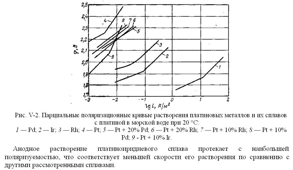

бродяга_ Опубликовано 23 Июня, 2020 в 17:04 Поделиться Опубликовано 23 Июня, 2020 в 17:04 В 23.06.2020 в 16:50, St2Ra3nn8ik сказал: В качестве анода именно Pt более стойкая, чем Ir. Показать есть сомнения... https://www.chem21.info/page/126074208051197157191135212078058048062130237001 Ссылка на комментарий

St2Ra3nn8ik Опубликовано 23 Июня, 2020 в 19:30 Поделиться Опубликовано 23 Июня, 2020 в 19:30 (изменено) В 23.06.2020 в 17:04, бродяга_ сказал: есть сомнения... https://www.chem21.info/page/126074208051197157191135212078058048062130237001 Показать То да. У Якименко - "Электродные материалы в прикладной электрохимии" с одной стороны, на графике наибольшая поляризуемость указана для Pt (кривая №4), а с другой, в тексте ниже, что у сплава ПлИ-10... Вот и думай, где правда. Изменено 23 Июня, 2020 в 19:32 пользователем St2Ra3nn8ik 1 Ссылка на комментарий
