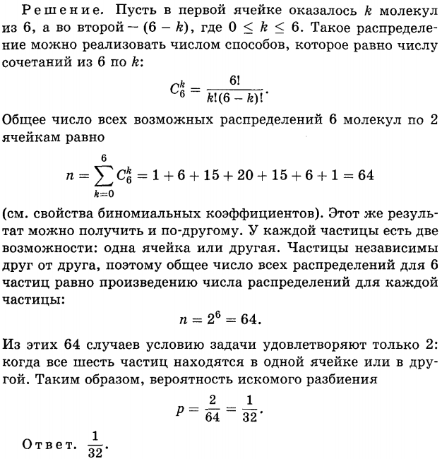

Заинтересовала одна задача, которую автор приводит с решением.
"Шесть одинаковых молекул распределены по двум ячейкам. Какова вероятность того, что все 6 молекул окажутся в одной ячейке (не важно какой)"
Решение вставляю в виде картинки (много букв, печатать и распознавать лень).
А далее, что называется, то ли лыжи не едут, то ли я долбанутый. Нет, решение вполне понятно.
Но каким образом автор себе представляет 64 возможных распределений конкретно в своем примере? В первую ячейку кладем от 0 до 6 молекул, во вторую - остаток (всего 6 распределений). Аналогично для второй ячейки, в которую кладем от 0 до 6 молекул, а остаток - в первую (еще 6 распределений, причем они будут точно повторять все первые шесть распределения). Т.е. итого всего 6 распределений, откуда еще 58 (молекулы то по условию одинаковы)?
Только что, Korenev сказал:
Если ячейки помечены, как первая и вторая и это имеет значение, тогда 64.
Если они равнозначны, то 32.
12 минут назад, mirs сказал:
Мирс, откуда? Давайте считать по пальцам. В первую ячейку кладем 0, во вторую 6, в первую - 1, во вторую 5 и так далее (итого шесть вариантов).
Еще шесть вариантов, когда во вторую кладем 0, в первую шесть, во вторую 1 - в первую 5 и т.д., однако эти варианты будут полностью копировать предыдущие.
Как еще каким-то иным образом можно распределить эти злополучные молекулы по двум ячейкам? Если бы молекулы были разные, то понятно, что вариантов было бы гораздо больше, но они все одинаковы.
Изменено пользователем Korenev
Давайте.. Бросаем молекулу.. вероятность попасть в первую ячейку - 1/2
вторая молекула - еще раз 1/2. Две молекулы в первую ячейку - 1/4.
Три молекулы в первую ячейку - 1/8
Четыре - 1/16
Пять - 1/32
шесть молекул в первую ячейку - 1/64.

ОТКУДА бросаем? Две ячейки - это пространство существования молекул. "Шесть одинаковых молекул распределены по двум ячейкам

Мирс, ну это же уже какая-то демагогия получается, на мой взгляд. Мы же считаем возможные варианты размещения, а не вероятности попасть молекулой в ячейку?
Причем вероятность комбинации 5, 1 - тоже 1/64  и 1, 5  - тоже 1/64.
ну как вопрос стоит..
29 минут назад, Korenev сказал:
Само слово вероятность, всегда указывает на событие.. Когда  именно так стоит вопрос нужно именно бросать мячики( мысленно)
И смотреть - попали или не попали. И сколько раз попали из ста мильонов бросков.

14 минут назад, Paul_S сказал:
 Две ячейки - это пространство существования молекул"Шесть одинаковых молекул распределены по двум ячейкам
То-то и оно, молекулы то одинаковы и уже размещены. Не нужно их никуда бросать.
А вариантов размещения получается либо 7 (как у вас), либо 6 (если первый и последний считать одинаковыми вариантами). Как их еще можно размещать до 64 вариантов, ума не приложу.
7 минут назад, mirs сказал:
Ну тогда же это решение будет противоречить здравому смыслу? Из семи вариантов размещения, два варианта с шестью молекулами в одной ячейке. Вероятность стало быть 2/7? или не?
И опять же в вашем объяснением с бросанием молекул. Если молекулы одинаковы, то вероятность попасть любой молекулой в одну ячейку не равна ведь 1/2? 6/2, не?
