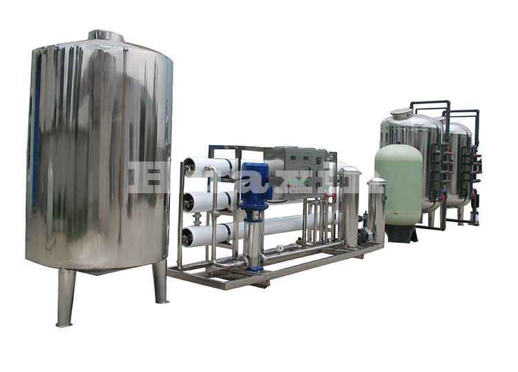

Проще как нибудь вот так:
https://russian.alibaba.com/g/seawater-desalinator.html
