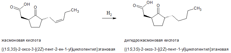

Идем дальше. Вот мудреное название С14Н23О3 (Н24 наверное?). Гидратированная-3-оксо-2-(пент-2-енил)-циклопентан-1-бутановая кислота (гидратированный ОРС-4).
2 часа назад, Gregory_N сказал:
Название корявое.
Разве что так:
Не "гидратированная", а "гидрированная".
По структуре похожа на дигидрожасмоновую кислоту:
32 минуты назад, yatcheh сказал:
Название корявое.
Разве что так:
Не так! Вот так:
По аналогии с OPC-8, это должно быть как раз OPC-4. Должно тоже найтись.
Да и жасмоновая кислота вот такая:
Видимо, OPC-2 должна называться :)
2 часа назад, yatcheh сказал:
Не так! Вот так:
