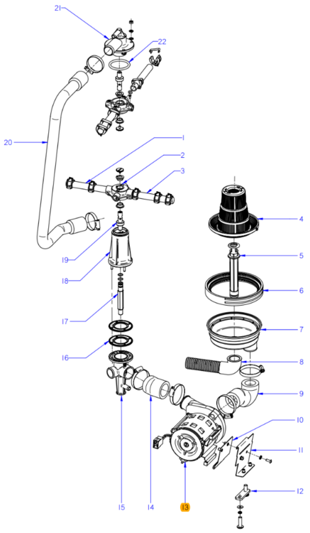

Привожу конструктив посудомоечной машины Fagor LVC-21. Рабочая камера имеет термостатируемую ванну объемом 15 литров, в днище которой располагается приёмный (сливной) патрубок поз.5 (см. чертёж) защищенный сетчатым фильтром поз.4. Вода из рабочего объема проходя через первые поступает на центробежный насос поз.13 а с его выхода подаётся на две вращающиеся распылительные штанги поз.1-3. Одна штанга омывает рабочий объём сверху, другая - снизу. Таким образом вода в рабочей камере постоянно циркулирует на протяжении всего цикла мойки (а это от 120 до 180 секунд). Как видите, конструкция предельно компактная. Все узлы и сборки выполнены с минимальным длинами трасс и "врезаться" куда-либо для установки промежуточного фильтра не представляется возможным.
Вопрос остаётся открытым.
11 минут назад, Георгий Буров сказал:
Халява не получится. Фильтр какой-нибудь с обратным осмосом или ещё чем имеет объем литров 10 и придется размещать снаружи. И результат непредсказуем.И стоит от сотни баксов. Вам точно это надо? Может лучше воду менять?
