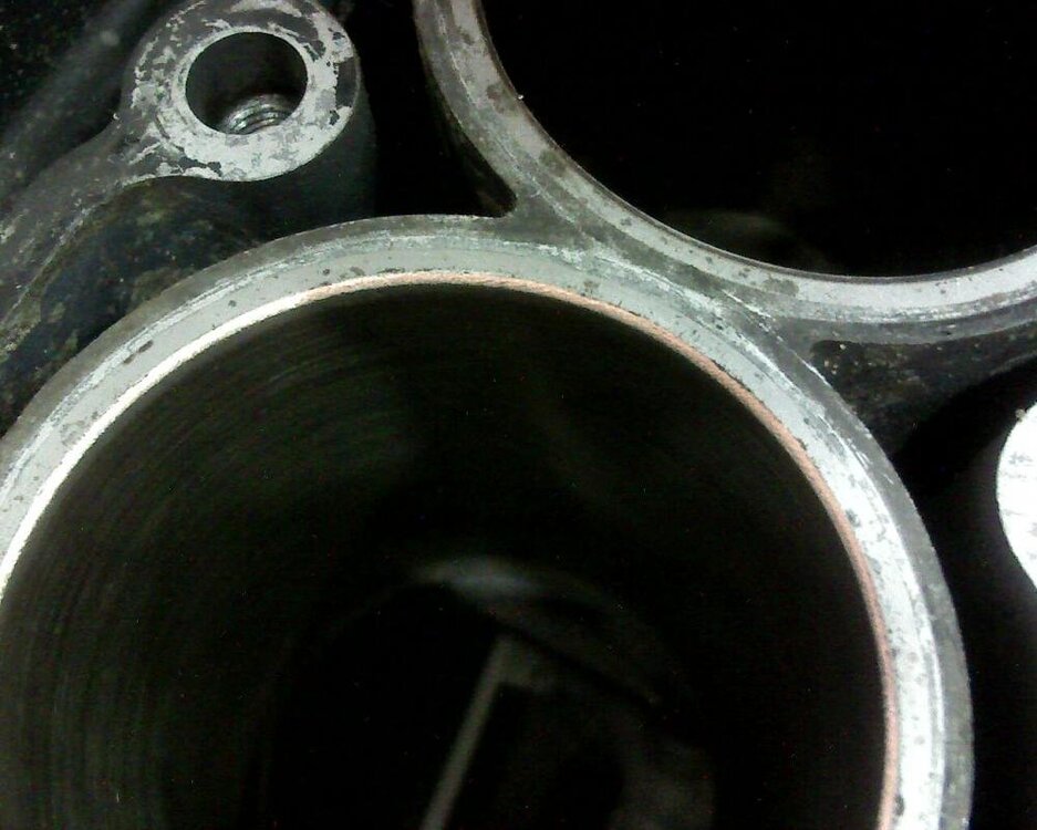

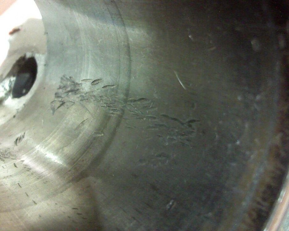

вот пару фото как рабочею полость блок цилиндров восстанавливал.
схема: термообработка, расточка, никель, медь, никасиль, термообработка, расточка в размер.
слой меди видно по краю окружности цилиндра.
