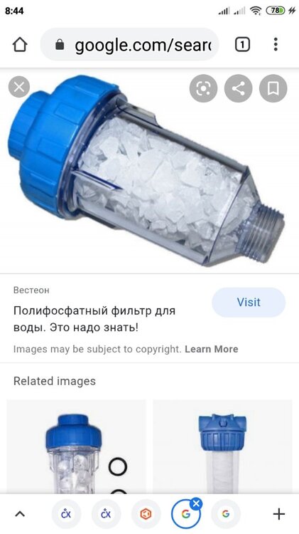

По идее в смягчителях воды, полифосфат натрия. По идее он хорошо, и быстро растворим. Но как пишут, что то добавлено для сшивки полифосфатных молекул, что делает его медленно растворимым
Как считаете, что может сделать полифосфат медленно растворимым?
