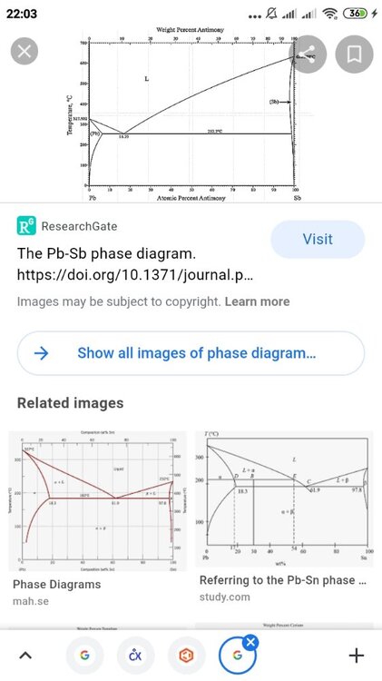

dmr Опубликовано 1 Декабря, 2020 в 14:53 Поделиться Опубликовано 1 Декабря, 2020 в 14:53 4 часа назад, ruso16 сказал: помню как их сплавлял Не видать общей жидкой фазы Ссылка на комментарий
ruso16 Опубликовано 1 Декабря, 2020 в 16:59 Автор Поделиться Опубликовано 1 Декабря, 2020 в 16:59 2 часа назад, dmr сказал: Не видать общей жидкой фазы В переводе на язык слесаря не сплавляются? Воспоминания 35 летней давности. Могу ошибаться. То есть дать отстояться и срезать цинк к свиням? А еще вопрос. Сколько можно ожидать сурьмы в этом сплаве? Чтобы пересчитать сколько сплава добавлять. Ссылка на комментарий
dmr Опубликовано 1 Декабря, 2020 в 17:03 Поделиться Опубликовано 1 Декабря, 2020 в 17:03 При большом количестве сурьмы по идее и цинк может утащить в расплав. Учитывая, что сурьма справляется и с цинком, и с свинцом Ссылка на комментарий
