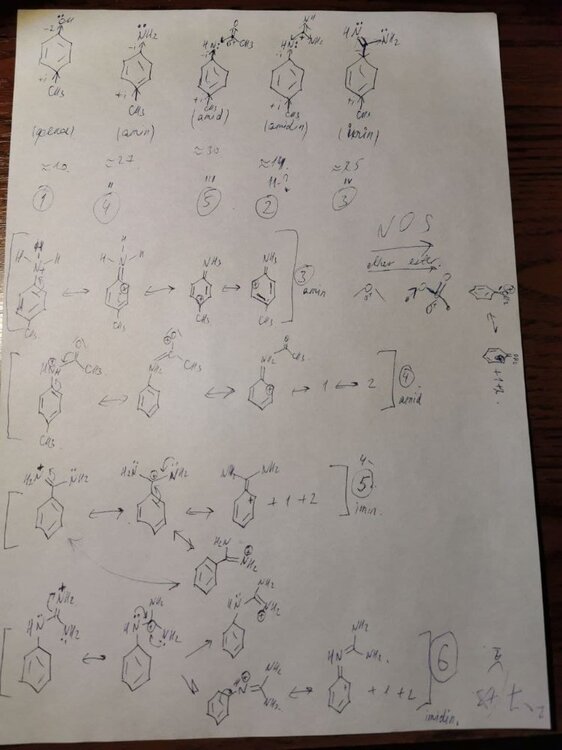

Любознатель13й Опубликовано 5 Февраля, 2021 в 13:42 Поделиться Опубликовано 5 Февраля, 2021 в 13:42 Здравствуйте, уважаемые химики и те, кто с ней связан. Я в обучении зашёл в трудную область, помогите освоиться. Дело такое. На картинке, что я выложил вверху даны 5 молекул, которые нужно расположить в порядке возрастания кислотности pKa. Метилфенол самый кислый, так как кислотный центр имеет кислород, а в других молекулах там азот. Остаётся разобрать 4 молекулы и тут я в тупике, потому что расписав к примеру протонированные центры и далее всевозможные мезомерные структуры я обнаружил, что самым стабильным будет ИМИДИН затем ОСНОВАНИЕ ШИФФА, затем АМИД и далее АМИН, в нашем случае анилин. Но в интернете я пару значений нашёл и как-то у меня не сошлось. В чём моя ошибка? Рад любому знанию. Благодарю тех, кто ответит! Ссылка на комментарий
Nimicus Опубликовано 5 Февраля, 2021 в 14:05 Поделиться Опубликовано 5 Февраля, 2021 в 14:05 14 минут назад, Любознатель13й сказал: Здравствуйте, уважаемые химики и те, кто с ней связан. Я в обучении зашёл в трудную область, помогите освоиться. Дело такое. На картинке, что я выложил вверху даны 5 молекул, которые нужно расположить в порядке возрастания кислотности pKa. Метилфенол самый кислый, так как кислотный центр имеет кислород, а в других молекулах там азот. Остаётся разобрать 4 молекулы и тут я в тупике, потому что расписав к примеру протонированные центры и далее всевозможные мезомерные структуры я обнаружил, что самым стабильным будет ИМИДИН затем ОСНОВАНИЕ ШИФФА, затем АМИД и далее АМИН, в нашем случае анилин. Но в интернете я пару значений нашёл и как-то у меня не сошлось. В чём моя ошибка? Рад любому знанию. Благодарю тех, кто ответит! Мне кажется, вы немного перепутали кислотные и основные свойства. Сначала вы говорите, что метилфенол самый кислый, а затем рассматриваете оставшиеся соединения не как кислоты, а как основания (акцепторы протонов). Плюс, те значения pKa, что вы нашли - их нужно внимательно посмотреть на предмет того, к чему они относятся - самому веществу или его сопряженной кислоте. Ссылка на комментарий
Любознатель13й Опубликовано 5 Февраля, 2021 в 14:52 Поделиться Опубликовано 5 Февраля, 2021 в 14:52 41 минуту назад, Nimicus сказал: Мне кажется, вы немного перепутали кислотные и основные свойства. Сначала вы говорите, что метилфенол самый кислый, а затем рассматриваете оставшиеся соединения не как кислоты, а как основания (акцепторы протонов). Плюс, те значения pKa, что вы нашли - их нужно внимательно посмотреть на предмет того, к чему они относятся - самому веществу или его сопряженной кислоте. Это правда, я просто начал (а затем и продолжил) расписывать мезомерный эффект соединения с точки зрения основности. Но в итоге расположу по кислотности. Ведь это всё формальности, как деление есть частный случай умножения, так и тут самoе основное соединение - оно же самое не кислое (имеющее наивысшую pKa). А всё же если по делу, то что Вы скажете о моём выводе, что самым основным будет "ИМИДИН" ? или бред Ссылка на комментарий
Nimicus Опубликовано 5 Февраля, 2021 в 15:18 Поделиться Опубликовано 5 Февраля, 2021 в 15:18 15 минут назад, Любознатель13й сказал: Это правда, я просто начал (а затем и продолжил) расписывать мезомерный эффект соединения с точки зрения основности. Но в итоге расположу по кислотности. Ведь это всё формальности, как деление есть частный случай умножения, так и тут самoе основное соединение - оно же самое не кислое (имеющее наивысшую pKa). А всё же если по делу, то что Вы скажете о моём выводе, что самым основным будет "ИМИДИН" ? или бред Мне тоже кажется, что имидин будет самым основным (в данном случае это производное гуанидина - известное сильное основание, сравнимое по основности со щелочами). 1 Ссылка на комментарий
Любознатель13й Опубликовано 5 Февраля, 2021 в 15:24 Поделиться Опубликовано 5 Февраля, 2021 в 15:24 4 минуты назад, Nimicus сказал: Мне тоже кажется, что имидин будет самым основным (в данном случае это производное гуанидина - известное сильное основание, сравнимое по основности со щелочами). Спасибо большое за Ваш опыт, а о поговорить не с кем. А Вы единственный, кто ответил.! Ссылка на комментарий
Nimicus Опубликовано 5 Февраля, 2021 в 15:30 Поделиться Опубликовано 5 Февраля, 2021 в 15:30 3 минуты назад, Любознатель13й сказал: Спасибо большое за Ваш опыт, а о поговорить не с кем. А Вы единственный, кто ответил.! Да не за что! Просто на будущее имейте ввиду, что одно и то же соединение может выступать как кислотой (характеризуется pKa), так и основанием (характеризуется pKb или pKa сопряженной кислоты). Ссылка на комментарий
yatcheh Опубликовано 5 Февраля, 2021 в 16:53 Поделиться Опубликовано 5 Февраля, 2021 в 16:53 (изменено) 3 часа назад, Любознатель13й сказал: самым стабильным будет ИМИДИН затем ОСНОВАНИЕ ШИФФА, затем АМИД и далее АМИН, в нашем случае анилин Если речь идёт об основности, то основность будет возрастать в ряду амид << имин < амин << имидин Амиды, как основания - вообще околоноля. Они и протонируются преимущественно по кислороду. Изменено 5 Февраля, 2021 в 16:54 пользователем yatcheh Ссылка на комментарий
