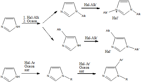

фосолиф-кимих Опубликовано 17 Марта, 2021 в 04:44 Поделиться Опубликовано 17 Марта, 2021 в 04:44 (изменено) 10 часов назад, Vimto сказал: Synth Commun 1994, 24, 1547-1555 Synthesis 2012, 44, 2630-2638 Почему не рассматривается вариант имидазол-->алкилирование? С алкилированием имидазолов не все хорошо. При алкилировании первым эквивалентном имеет место конкуренция 1 и 4 положений. Нужно разделять промежуточные продукты. При алкилировании вторым эквивалентом 1-замещенный имидазол алкилируется в 3 положение, а 4-замещенный имидазол в 1 положение. А если нужно арилирование или аллилирование? Первым эквивалентном идёт селективно в 1 положение... если идёт. Реакция весьма капризна к условиям и катализатору. Вторым эквивалентом тоже идет селективно в.. 5 положение. То есть 1,3 замещенный имидазол арилированием или аллилированием не получить. Изменено 17 Марта, 2021 в 04:48 пользователем фосолиф-кимих Ссылка на комментарий
фосолиф-кимих Опубликовано 17 Марта, 2021 в 04:58 Поделиться Опубликовано 17 Марта, 2021 в 04:58 Ссылка на комментарий
