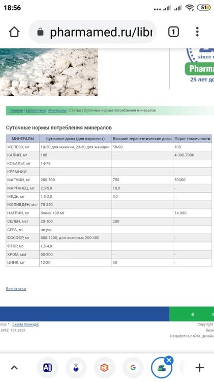

dmr Опубликовано 23 Марта, 2021 в 13:57 Поделиться Опубликовано 23 Марта, 2021 в 13:57 2 часа назад, podlyinarod сказал: счёт солей кобальта Их же не жрать надо. И сколько надо сожрать силикагеля, что бы травануться... А так кобальт тоже микроэлемент необходимый организму Витамин б12 Даже витамин)) Ссылка на комментарий
podlyinarod Опубликовано 23 Марта, 2021 в 15:16 Автор Поделиться Опубликовано 23 Марта, 2021 в 15:16 1 час назад, dmr сказал: Их же не жрать надо Вам никто и не предлагает. Я только сравнил по токсичности (содержанию кобальта) с индикаторной полоской. Или по полезности, если угодно. Ссылка на комментарий
