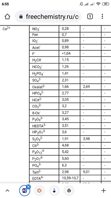

kreoya Опубликовано 9 Апреля, 2021 в 22:14 Поделиться Опубликовано 9 Апреля, 2021 в 22:14 Друзья подскажите, какие существуют комплексные соли кальция и можно ли их получить с использованием хлоридов, нитратов, или например ацетата кальция? Ссылка на комментарий

chemister2010 Опубликовано 23 Июня, 2021 в 18:27 Поделиться Опубликовано 23 Июня, 2021 в 18:27 Интересно было бы найти растворимость комплекса сульфата кальция с мочевиной. Если он действительно легко растворим в воде, как пишут в старых статьях, то это могло бы найти применение в промышленности. Ссылка на комментарий
Paul_S Опубликовано 23 Июня, 2021 в 18:52 Поделиться Опубликовано 23 Июня, 2021 в 18:52 Раньше в аптеках продавался кальцекс - комплекс CaCl2 с уротропином. Не знаю, может, и сейчас продается. Сомнительное несколько лекарство. Ссылка на комментарий
dmr Опубликовано 23 Июня, 2021 в 18:58 Поделиться Опубликовано 23 Июня, 2021 в 18:58 28 минут назад, chemister2010 сказал: Интересно было бы найти растворимость комплекса сульфата кальция с мочевиной. Если он действительно легко растворим в воде, как пишут в старых статьях, то это могло бы найти применение в промышленности. А просто попробовать разве сложно? В каждом ларьке есть же А откуда вообще информация? Что то даже предпосылок не вижу от чего бы так было... Ссылка на комментарий
chemister2010 Опубликовано 24 Июня, 2021 в 05:12 Поделиться Опубликовано 24 Июня, 2021 в 05:12 (изменено) 10 часов назад, dmr сказал: А просто попробовать разве сложно? В каждом ларьке есть же А откуда вообще информация? Что то даже предпосылок не вижу от чего бы так было... Информация из Industrial and Engineering Chemistry. - 1933. - Vol. 25, No. 11 стр. 1280-1282. Для комплекса описан РСА, но не удалось найти температуры плавления или разложения и растворимость. Хотя во всех статьях с его участием пишут "легко растворим" - возможно это цитата с той самой статьи. Изменено 24 Июня, 2021 в 05:13 пользователем chemister2010 Ссылка на комментарий
