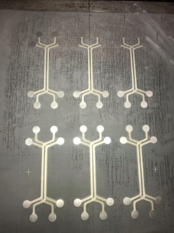

proxy3d Опубликовано 4 Мая, 2021 в 18:05 Автор Поделиться Опубликовано 4 Мая, 2021 в 18:05 9 минут назад, chemister2010 сказал: Есть еще ионные жидкости и растворы электролитов в воде и органических растворителях. Я как раз и задумался над тем, чтобы опробовать и этот вариант. Так как мне приходится работать с этим по другому проекту. там как раз использую ионные жидкости, электролиты.. мне если честно интересно, почему я не нахожу исследований по использованию в тянущейся электронике.. хотя бы исследования. Там нет контакта с воздухом. Отсюда вопрос, для всех. Какие электролиты и ионные жидкости являются наиболее подходящими? чтобы попробовать использовать их. И какие проблемы могут при этом возникнуть? вот пример с использованием чернил с серебром. Нет внешнего контакта с воздухом. Контакты, которые выведены наружу могут быть из любого токопроводящего материала. Какие электролиты и ионные жидкости мне следует попробовать? реально, ведь это логично... я зациклился на галлие и серебре, потому что все исследования и лабораторные образцы и первые серийные во всем мире на этих материалах. Поэтому раньше я даже не думал в другую сторону, хотя при этом работал с электролитами и ионными жидкостями на основе KCl параллельно по другому исследованию (мозг странная штука, логичные связи у тебя под носом, но думаешь шаблонно). и еще у кого-то есть рецепт приготовления токопроводящих чернил с серебром? приблизительно я знаю.. но точно нет, возможно кто-то встречал открытую информацию об этом. 19 минут назад, Vladimir 74 сказал: А что у нас с электропроводностью углеволокна? И почему бы физику/механику (тип плетения) не использоватт для Ваших целей? причина простая.. физика/механика не позволяет сделать электронную плату. но я смотрю в сторону углеродных нанотрубок в качестве добавки. Но это скорее на будущее, так как экспериментировать еще придется не мало с этим. Пока изучаю и читаю чужие научные труды на эту тему. Ссылка на комментарий
