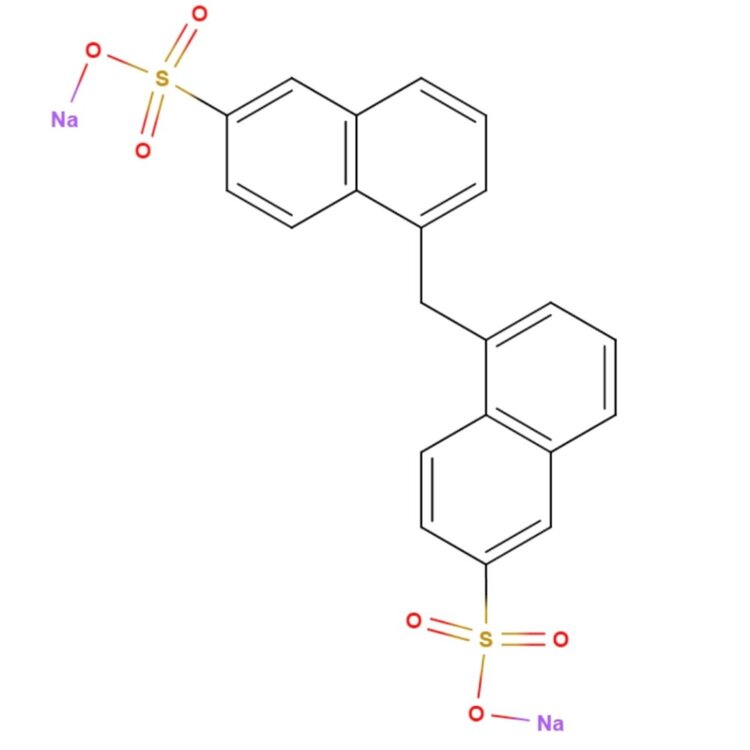

Как можно получить нафталин из этого соединения?
Информации про его хим. Свойства я в литературе и инете не нашел.
Просто есть кило этого вещества и хочется ему найти хоть какое-нибудь применение, вот и решил из него нафталин получить.
Как думаете, возможно ли это сделать обычным десульфированием в р-ре h2so4?
Вот, нашел его формулу, чтобы было понятнее, о чем я говорю:20210801_103519.thumb.jpg.c467f1aded3a2131be4a8147924365e1.jpg
Десульфирование имхо может помочь, если есть возможность удаления продукта из сферы реакции. В общем, надо или сильно окислять, или сильно восстанавливать, но получится далеко не нафталин.

Это Диспергатор НФ. Развалить его не получится. Можно попробовать десульфировать дитионитом натрия, но получите динафтилметан
А ежели этот динафталинметан погреть с хромпиком, он нафталиновую кислоту не даст?

C марганцовкой в щелочи лучше имхо, развалит до фталевой,  или нафталиновой , что одни и те же грабли
Тут метановый мостик до кетогруппы неплохо было бы, потом конц. щелочью на два соединения разбить. Хвосты останутся. Их кильнуть и зе енд.
