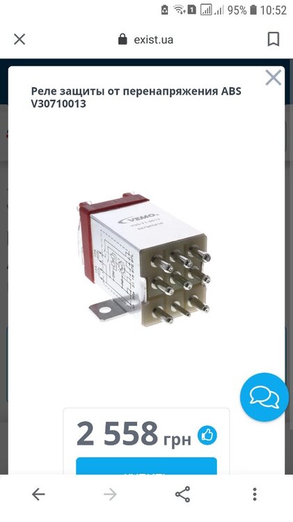

_agrixolus_ Опубликовано 18 Октября, 2021 в 23:44 Поделиться Опубликовано 18 Октября, 2021 в 23:44 (изменено) 15 часов назад, злой777 сказал: ?Да конешно слегка помогло... ?Просто выащил и вставил назат,стало луче работать .проблемма проскакивает ?сново... Надо какпитально чтото сделать? ну и тупорез... ?можно было изначально написать что не контакты в реле а разьемные контакты - для подключения реле - чистить надо... Где там серебро !? Там олово... ну и .... ???? Изменено 18 Октября, 2021 в 23:56 пользователем _agrixolus_ Ссылка на комментарий
Техно Опубликовано 19 Октября, 2021 в 07:36 Поделиться Опубликовано 19 Октября, 2021 в 07:36 7 часов назад, _agrixolus_ сказал: Где там серебро !? Не могу скзать про данный экземпляр, Но, промежуточные реле с покрытием "ножек" серебром встречались. Не говоря уже, о сигнальных и сильноточных разъёмах серии ШР (там вполне жирное покрытие). Ссылка на комментарий
