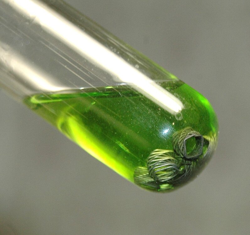

Какой материал используется в колонках ректификации?
Есть маленькие блестящие типа пружинок. Использовались в колонках ректификации в стекле, хз для чего.
Плотность определил как 7000 кг/м3. Не ржавеют, при разогреве до красна и в воду - не калятся, свойства не меняют, чуть темнеют, но блестят,
пальцами протер - опять блестит. Они гнутся, не ломкие. В HCL-конц при ну не реагируют. При разогреве 50 - 60 С реакция хорошо идет.
При охлаждении реакция останавливается - р-р остается прозрачным.
Есть догадки какие?

Кольца Фенске из нержавейки. Насадка для прецизионных колонок.
2 часа назад, yatcheh сказал:
Да, поискал, по описанию похожи. Я еще покипятил... Р-р позеленел. Некоторые спиральки стали черными и они реагируют сильно, а другие
так и блестящие и почти не реагируют - может быть мешаное что-то?
... Не магнитят.
Изменено пользователем Leha787

че то с никилем ?
Ну хлорид зеленый у меди и никеля, мож еще у кого. Может нихром? Ni или Cr можно чем-то доказать?  Сопротивление померить?
